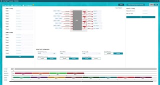

我们正在使用 TAS6584定制放大器板进行实验。
用于 TAS6584定制电路板的设置为 TDM4、采样率96KHz、128FS、4Ch BTL、32位字。 如果我们使用此设置操作电路板、则音频输出将在所有通道上正常工作。 TAS6584使用 PurePath 控制台(TAS6584EVM 上的 I2C)或 CPU 定制电路板上的 I2C 进行配置。 音频数据通过 CPU 定制板上的 McASP 端口提供。
但是、如果将低延迟路径设置添加到可正常工作的配置中并输入音频数据、它根本不会通过低延迟路径输出。 我们试验了更改设置以使用低延迟路径、例如 TDM8 (音频/LL)、TDM4 (LL)、48Hkz、SDIN1、SDIN2、 128FS、256FS 等、但全部都失败。
问题:
1.是否需要额外的 h/w 配置才能通过低延迟路径输出音频?
2.是否需要额外的软件配置来通过数据表(30页)以外的低延迟路径输出音频?
3.请告诉我,您是否有任何关于如何使用低延迟路径的其他信息。
谢谢你。
李东佑

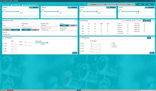

    我实验了你的答复中提到的设置,但只有音频通道是正常输出,来自低延迟通道的数据不输出。 下面显示了实验中使用的设定值和 McASP 波形(TDM8/SDIN1/96KHz/256FS/32位)。
    和 SDOUT。
    有什么需要更改的地方吗?
    李东佑
    我在您的脚本中没有看到任何错误。  我丢失了寄存器0x31、它应该是0x00、寄存器0x32应该是0x01。  后者启用 LL 路径。  我看到它在您的 I2C 表中已启用。
    我需要查看这个并返回给您。
