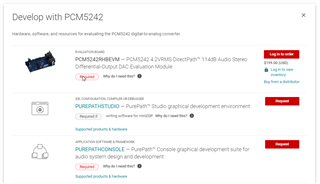

我们正在联系您、请求访问适用于 PCM5242的 PPC3 EVM 应用。 我们的团队已经成功完成了基于 TPA3255的功率放大器的设计和测试、并且正在使用 PCM5242进入我们项目的 DAC 阶段。
PPC3 EVM 应用在为我们的应用编程 miniDSP 时具有显著优势。 虽然我们已经在 E2E 论坛上提出了这个问题、但我们尚未收到回复。 因此、我们希望得到您的协助、以加快这一请求的提出。
访问此工具将极大地增强我们的开发过程并帮助我们高效实现我们的设计目标。
我们期待得到积极的回应、并感谢您的支持。
    尊敬的 Harikrishnan:
    请在 EVM 产品页面上申请 PurePath Console
    请注意、PPC3不支持此器件。 您将需要安装 PC2。 您可以通过 PPC 页面并选择 v2.1来安装
    DSP 编程需要 PurePath Studio。 PC2仅用于寄存器配置。

    正如我提到过的、PPC3不支持此器件。 您必须安装 PC2、它的版本以红色显示、即 v2.1
    PPS 有两个版本:家庭版和移动版。 您可能安装了错误的版本。
