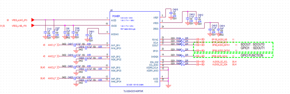

您好、TI 专家
客户已申请对 TLV320ADC5140进行原理图审阅。
- 应用:工业和车辆驾驶记录型 AI 盒。
IC 的界面看起来很正常、但请检查是否有任何器件需要修改或添加。
- ADC 输入为线路输入。
请检查。 谢谢你。
    会尽快更新
    原理图看起来不错、我仅建议在 VREG 输出端使用大容量电容器(10 μ F)
