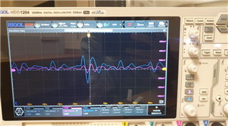

我已将麦克风连接至 MICRP、如原理图所示。
我的路线设置如下:
.route ={\
. ADC_TO_DAC_LOOPBACK = false、\
.posInputMICLP = kTLV320AIC3100_InputNotRouted、\
.posInputMICRP = kTLV320AIC3100_InputRes10K、\
.posInputMICLM = kTLV320AIC3100_InputNotRouted、\
.negInputCM = kTLV320AIC3100_InputNotRouted、\
.negInputMICLM = kTLV320AIC3100_InputNotRouted、\
.outLeftDACL = kTLV320AIC3100_DACRoutedToMixer、\
.outRightDACR = kTLV320AIC3100_DACRoutedToMixer、\
.outLeftMICLP = kTLV320AIC3100_MICRoutedToMixer、\
.outLeftMICRP = kTLV320AIC3100_MICRoutedToMixer、\
.outRightMICRP = kTLV320AIC3100_MICNotRouted、\
leftHPVolControl = kTLV320AIC3100_VolControlOutputRouted、\
.rightHPVolControl = kTLV320AIC3100_VolControlOutputRouted、\
.leftSpeakerVolControl = kTLV320AIC3100_VolControlOutputRouted \
我的目标是直接读取从麦克风收集到扬声器的声音、如方框图中所示、我认为这是可能的。
我在示波器上会得到这样的输出、蓝色的麦克风输入、粉色的扬声器输出。 但扬声器没有声音、寄存器设置是否有问题、我的寄存器设置应该如何?
    尊敬的 Hamza:
    要检查的主要问题是是否启用了该求和路径:
    我不熟悉您的代码语法。 如果您能够共享寄存器转储、我可以更清楚地看到您是否具有正确的设置。
    Jeff McPherson
    尊敬的 Jeff、感谢您的回答。 我解决了问题、 我按照方框图中的路径进行操作、并且仅激活我正在使用的麦克风输入、问题解决了。
