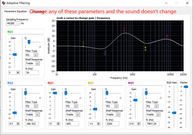

我使用 IN2路由到左声道、IN3路由到右声道、HPL 路由到左声道、HPR 路由到右声道、还需要通过 I2S 从 MCU 输出音频输出。 我在 EVM 中进行了实验、发现它无法调整 EQ (自适应滤波)。 为什么会这样、如何将其更改为调试 EQ? 这是我的寄存器配置。 我发现 P0_R29的 D4可以调节 EQ、但 MCU 的声音消失了。 请帮我解决这个问题,谢谢!

    您可能还不了解我的意思、我从 PC 工具中将上述寄存器配置导入到了 EVM、然后调试工具的 EQ (自适应滤波)列、声音根本没有变化。

    我假设您首次打开面板时点击"为此功能对器件进行编程"。 您能否检查我共享的地址中的双二阶系数是否正在更新? 您可以通过 I2C 回读来执行此操作、也可以在命令行界面上按 RECORD。

    我可以确认双二阶系数已更新、并且可以使用参数更改 PC 音频的 EQ、但 IN2和 IN3收集的声音无法更改。 现在、我需要调试 EQ 参数、以使 MIC 变化收集的声音发生变化、我该怎么办?

    PC 音频受 EQ 影响? 这意味着 GUI 中的双二阶滤波器应用于 DAC 路径、而不是 ADC 路径。 您能否分享更新后的 EQ 值、包括寄存器地址? 这可以确认这一点。
    您可以将相同的值复制到 ADC 双二阶滤波器系数。 这些寄存器位置与 DAC 不同。 我复制了下表。
    另一个问题是、您在 ADC 路径中使用的是处理块7。 该处理块没有可用的双二阶滤波器。 您将需要选择不同的块:
