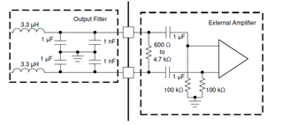

    您好、Puneet
    线性输出模式对负载范围(从 600 Ω 到4.7 kΩ)有一定的要求、并按下图所示进行连接。 请检查您的扬声器是否在范围内?
     否则、可以检查阻抗值、并选择直流诊断或交流诊断。
    嗨、Shadow、
    我们已将低音炮连接至通道1和低音炮负载:661 Ω(0.661 kΩ)、同时预执行直流诊断、在通道1上出现开路负载故障。  我们可以在下面的迹线中看到
    000.000ms 0730:[0] <tas642x><15:50:26.486>[9397]-N-shell_cmd_amp.c:189 2025年01月17日:tas642x 读取寄存器[0x0C - 0x0F]: 22. 22  0 5

    您好、Puneet
    但是您可以在日志中看到根据请求执行线输出诊断时的情况
    因此、线性输出检测可以找到低音扬声器、0x0E 寄存器值为08。
    在系统启动时发现此问题。
    可能有某种序列问题。
    上电后、将所有通道保持为 Hi-Z 状态、并上拉 STANDBY 引脚。 中添加了0x09寄存器处的线性输出检测。
    显示连接。
    嗨、Shadow、
    我已按照建议的步骤操作、并对两种情况都执行了 lline-out 诊断:
    1)系统启动时间。
    -->"它不工作并且得到寄存器0x0E 的值是0x00"。
    2)根据请求执行线性输出诊断。
    结束:通过"上电并上拉待机电源引脚后、将所有通道保持为 Hi-Z 状态"进行了测试。 中添加了0x09寄存器处启用线性输出检测的说明。" 它不起作用。

    您好、Puneet
    [报价 userid="598320" url="~/support/audio-group/audio/f/audio-forum/1463508/tas6424e-q1-line-output-diagnostic-result-is-getting-unexpected/5621891 #5621891"]总结:通过"上电后将所有通道保持为 Hi-Z 状态并上拉待机引脚进行测试。 中添加了0x09寄存器处启用线性输出检测的说明。" 它无法正常工作。
    我明白了。
    抱歉、不能使用寄存器来进一步调整此功能。 您可能需要使用手动诊断。
