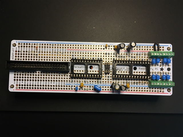

    下面是我的一个组装原型的一些照片:
    我们的原型设计目标是能够记录目标声音的样本、以便进行 ML 培训。 最终、 如果 ML 训练顺利、则转到一个检测器件、该检测器件将所有模拟和 ADC 元件放置在 PCB 上、并且插座连接到某种形式的 RPi (取决于 ML 所需的计算)。 其中一个 RPi 计算板。
    根据您以上关于 A1-A4引脚的反馈、我当前的想法是、噪声可能是由于我无法将该小型 perma-proto 电路板上的模拟和数字电源/线路很好地分离所致。 特别是由于空间限制、来自振荡器的时钟线在[1-4]P 信号线的灰色下运行。

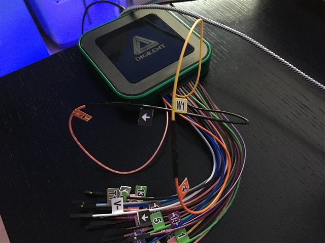

    感谢您对此问题的持续帮助。 我已经按照您的建议完成了、并发现了一些令人困惑的结果。 我正在使用一个勤勉的模拟发现3及其波形包来实现以下目标。 首先是我的测试设置的照片:
    我已将波形发生器1插入到接线端子螺钉块上的单端输入#1连接中。 示波器连接1+插入于插座旁边 IN1P 的开放孔中。 例如放置在编解码器和电容器之间。 示波器接头1-插入到插座旁边 IN1M 的开孔中。 仍然位于编解码器和电容器之间。 我按如下方式配置波形发生器:
    变化为+/- 1.4V 的1kHz 正弦波、直流失调电压为1.4V。 我相信这就是您正在寻找的~1Vrms 信号。

    如上所述、在使用范围1-连接到 IN1M、范围1+连接到 IN1P 时、我会得到以下灾难性的结果:
    放大其中一个尖峰:
    较慢的频率振荡大约为19kHz、较高的频率振荡大约为850kHz。 不知道这些领域是什么。 该设计中的 MEMS 振荡器的典型值为24.576MHz。
    上面的内容让我感到非常困惑、我也试着做与上面完全相同的事情、但示波器的1引线连接到示波器的接地端、而不是编解码器的 IN1M 输入。 重复相同的实验将得出:
    这似乎与我的预期非常吻合。 非常干净的+/- 1.4V 正弦波、以0V 为中心。 放大这一点:
    当然也有一些噪声。 但肯定不是在录音上听到的,我稍后会像以前那样单独附上。
    和想法? 很明显有些错误。 我在 IN1P 和 IN1M 之间收到一些非常大的噪声信号。 接地端存在大量噪声? 如前所述、由于电路板尺寸的原因、我甚至无法尝试将模拟接地和数字接地分开。 在我看来、似乎不可能解释我在这里看到的内容-我觉得我可能缺少一些应该显而易见的东西。
    ——威廉

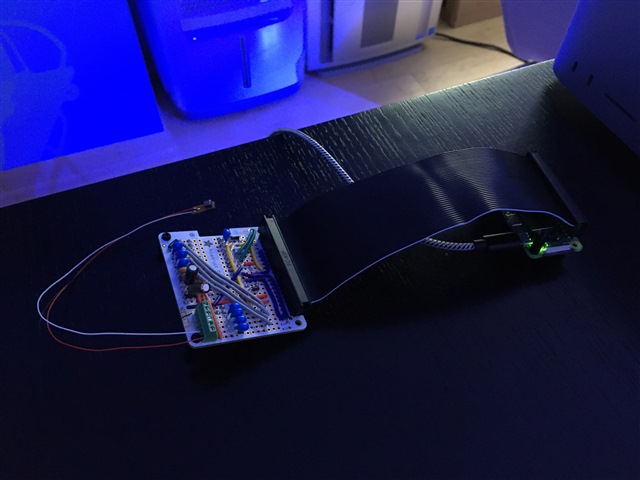

    我和一位同事在过去的几天里讨论了这个问题。 我们偶然发现 、在位于音频板顶部的 Raspberry Pi 和位于其上面的 TFT 显示屏之间、我们有许多潜在的噪声源。 即 RPi 具有 HDMI 显示屏、WiFi 和蓝牙无线电。 因此我省去了 TFT、并将 RPi 放置在一根6英寸、40引脚的带状电缆的末端:
    在连接麦克风的情况下、我重复之前执行的相同10秒测试@ 48kHz:
    e2e.ti.com/.../2025_2D00_01_2D00_02_2D00_15_2D00_19_2D00_17_2D00_014529.wav
    有一些嗡嗡声。 但是、听起来像是数字的"机器人"噪声似乎已经消失了。 至少对我来说是这样。 请记住、这段录音是在固定20dB PGA 增益和另外20dB 数字音量控制增益的条件下完成的、因为我从正弦波切换回麦克风本身。 但是、这些设置与我在原始录制中使用的设置相同。 这仍然是22 μ F 耦合电容器。
    我进行了类似的测试@ 192kHz、但在那个测试中、噪声级别实际上更低:
    e2e.ti.com/.../2025_2D00_01_2D00_02_2D00_15_2D00_16_2D00_26_2D00_324970.wav
    我目前的想法是我们只是从 RPi 本身获得某种形式的噪音。 这些新录音中的嗡嗡声噪声量是否与考虑到我所使用的相对较高的增益水平的预期相称? 当然、我理解、这涉及到很多因素。 因此、这是一个有点模糊的问题。

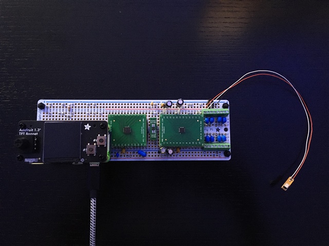

    由于我再次使用 ICS-40300麦克风、因此我必须修改编解码器编程以增加一些增益。 我的目标是让录音,当通过显示器以同样25%的音量水平播放时,音量与原始摘录相似。 很显然、人耳不是一个精确的仪器。 但这就是我所拥有的。 我最终使用了25dB 的固定 PGA 增益和+25dB 的(编解码器)数字音量控制。
    首先是 Raspberry Pi 和 TFT 显示屏位于音频板顶部、如我的原始照片所示:
    e2e.ti.com/.../Original.wav
    与我之前的一些录音一样、您可以听到"数字"噪声的存在。 接下来、我完全移除 TFT 显示屏、并将 Raspberry Pi 移动到6英寸带状电缆的末端、就像我之前所做的那样:
    e2e.ti.com/.../AddRibbonCable.wav
    有趣的是、"数字"探测噪声仍然存在。 之前、我曾认为将音频板移至带状电缆的末端、这样便消除了这种情况。 现在我不确定。 接下来、我将 PCM6140-Q1替换为 TLV320ADC6140 (使带状电缆保持原位):
    e2e.ti.com/.../AddTLV320ADC6140.wav
    我还在听那个"数字"听起来的噪音。 总体噪声仍然非常明显。 因此、它似乎不是汽车器件与商用器件的问题。
