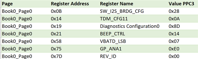

我使用了 TAS2781EVM 和 PPC3来创建工作配置并导出寄存器映射。 交叉查看数据表时、我注意到 PPC3导出的一些寄存器未记录在数据表中。 在对寄存器进行编程之前、我需要了解寄存器的影响、因此请提供以下寄存器的文档:

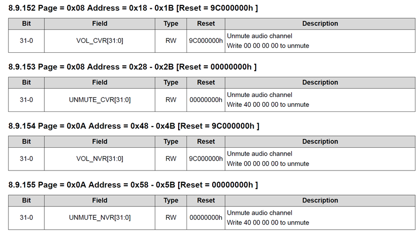

此外、还有 CVR 和 NVR 音量和静音寄存器。 由于我找不到有关这些首字母缩略词的任何解释、因此我还需要一些其他信息。

    尊敬的 Stefen:
    这些寄存器并不重要、有些寄存器与不受支持的特性有关、有些寄存器用于某些传统的器件功能、这些寄存器旨在隐藏、但会滑入 PPC3。 请将这些保留为 PPC3的默认值。
    SW_I2S_BDG_CFG
    -该寄存器用于在 TAS2781的 Soundwire 版本中启用 Soundwire 到 I2S 桥接功能。 无法在 TAS2781中启用该特性
    TDM_CFG11
    -该寄存器故意隐藏在数据表中。 它用于将一些增益信息发送回主机。
    诊断配置0
    -用于配置内部生成的用于诊断和测试的测试音调。
    BEEP_CTRL
    -用于启用蜂鸣发生器。 这需要对不存在的固件进行一些添加
    VBATD_LSB
    包含 VBAT (PVDDL) SAR ADC 的 VBAT (PVDDL) LSB 的中间测量。
    GP_ANA1
    -通用模拟寄存器
    REV_ID
    -包含芯片修订版本 ID 的只读寄存器
    第8页和 A 页寄存器特定于某些功能单元控制、而这些控制仅存在于 TAS2781的 SoundWire 版本中。 我们将从数据表中删除此内容、但不应包含该内容。
    您好、Arthur、
    感谢您的讲解。 为了方便说明、写入 PPC3给出的值还是根本不写入(保留默认值)?
    Stefan
    您好、Stefan、
    如果要从 PPC3终端系统集成中导出二进制文件和头文件、则最好不要更改这些配置中的任何内容。
    但是、如果您是手动创建配置。 那么我建议不要对这些寄存器进行写入。
    Arthur
