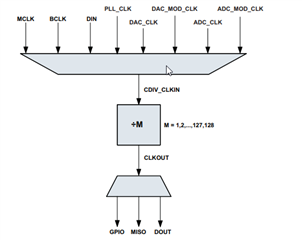

    [更新]我使用了 P0_R53并将其设置为0x16、我看到 DOUT 引脚从低电平变为高电平、但我没有看到时钟信号。 那么、应该有什么时钟信号、如何使它出现呢? 同时我将介绍这些文档。
    贝诺伊特
    尊敬的 Benoit:
    另两个寄存器正在播放、以使 CLK 停止工作。 您已经将 DOUT 分配给 CLK OUT、现在需要选择时钟源并对分频器上电:
    Jeff McPherson

    [更新] 它可以正常工作、但音频流发出很大的重复滴答声。 使用我的逻辑分析仪、PDM 时钟可提供理想的1.024MHz、P0_R26=131。 如果轻触麦克风、我可以听到音频、只是点击一下即可、这一点很烦人。 我附上了另一部电话记录的样本... 不能肯定你能听到它。 录制的图像。
    e2e.ti.com/.../New-Recording-6.m4a
    尊敬的 Benoit:
    你的 M 分频器等于3? 正常的"数字时钟输出"给出的时钟应该是3.072MHz 正确吗? 我期望 M 分频器等于1、以便时钟输出与 MOD_clock 相同、这等于 PDM 时钟输出。
    Jeff McPherson
    如果我将 M 分频器设置为1、则 PDM 时钟的频率大致为3.125MHz、但音频为白噪声。  如果我将其设置为3、则 PDM 时钟为1.024MHz、这个频率与通过 IP 传输时的频率相同(有效)。 但是、在语音通道上、将其设置为3创建像我在上一篇文章中附加的音频文件中一样的点击。  您是否成功听到了音频文件? 因此、基本上、设置为1以外的任何其他值会产生点击或白噪声。
    这真的是我需要解决的最后一个问题-如何摆脱点击。 我有信心它一定要有计时、因为一切都可以通过 IP 正常工作;当我使用模拟麦克风时、它可以通过 IP 和语音工作。
    如果您有其他想法、请告诉我。  我会继续测试。
    再次感谢!
    贝诺伊特
    [更新] 终于让它开始工作了! 我承认、 在所有可用文档中、有很多寄存器需要检查、它仍然是一个复杂的器件。 不管怎样、我认为我一直忘记设置的一个寄存器是 P0_R25、因为它被设置为0。 我将其更改为7 (CDIV_CLKIN = ADC_MOD_CLK)后、咔嗒声就消失了。 我们现在就来结束这个话题、以防我有更多问题、但现在我想我需要一段时间。 非常感谢您的帮助!
    尊敬的 Benoit:
    明白了。 如果不将 CDIV_CLKIN 设置为 ADC_MOD_CLK、您可能会获得正确的频率、但相位会关闭、从而产生点击。
    很高兴听到您从中获得所需的信息。 如果我还有其他需要帮助的地方、请告诉我。

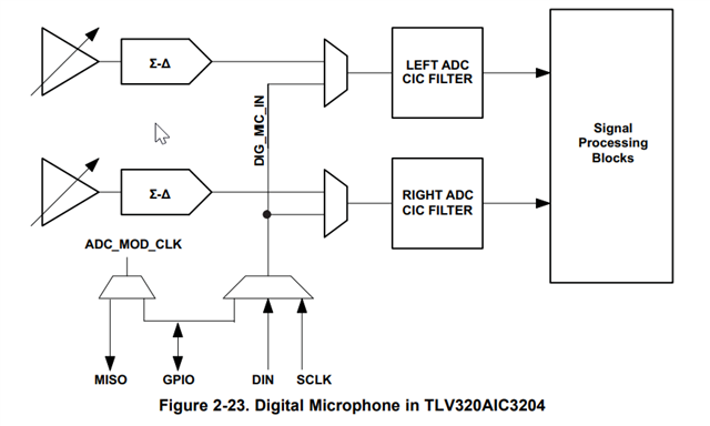

    最后一件我似乎无法开始工作的事情是 P0_R83的音量。 看来,无论我输入什么,音量总是相同的。 这是否正常?
    尊敬的 Benoit:
    它能否与模拟麦克风的主接口配合使用? 看这个图、我想这意味着数字麦克风跳过所有的模拟音量控制、因为抽头发生在 Σ-Δ 调制器之后。
    事后应用一些音量控制的钝化方法是实现具有平坦频率响应但增益较低的双二阶(EQ)滤波器。 但无论如何都是数字音量、因此根据系统在 I2S 接收器端应用该音量可能会更容易。
    Jeff McPherson
