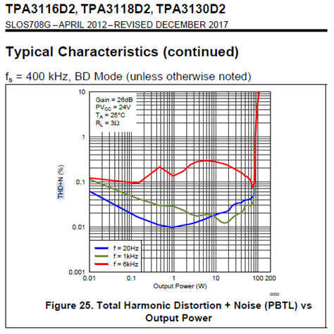

尊敬的 e2e 支持部门:
 在我们的图25所示的相同条件下、我们是否可以获得 f = 10kHz、20kHz 和30kHz 的任何 THD + N 特征数据?
    感谢您联系我们。 请在下周早些时候对您的问题作出答复。
    悉尼诺斯卡特
    除了数据表中的图表之外、我们没有其他图表。  通常、使用的 LC 滤波器将决定频率响应、这会影响 THD + N 结果。
