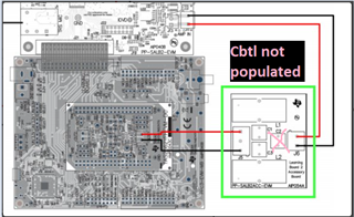

 我想知道​​​​下图中 LC LPF 中使用的电容器值和电感器值是多少?  此 LC LPF 是否有任何限制?
 或者我们可以直接从 TI 购买"APO54A"和"线缆"吗?  谢谢。

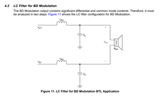

    应用报告 详细介绍了如何为 PWM 信号选择 LC 滤波器值。
    TAS2563具有 BD 调制方案。 您可以在报告的各部分中找到选择 LC 值所需的信息  5.3.此处表2至表4显示了不同扬声器负载的 LC 值。
    第4.1节至4.3节说明了以下内容:
    • 用于 BD PWM 调制的 LC 滤波器硬件配置
    • LC 滤波器差模分析。
    我已随附用于指南的图片:
    适用于 BD 调制方案的相应 LC 滤波器硬件配置:
    每4 Ω、6 Ω 和8 Ω 扬声器负载的建议 BD 调制 LC 滤波器元件:
    如果您的 LC 滤波器板上的元件值和配置在这些规格范围内、则 PWM 信号应具有良好的性能。

    感谢您的答复。 不过、我仍有以下问题。
    (1)在 APO54A 板上、L1、L2、C1、C2和 C3是否分别对应 LBTL、LBTL、CG、CBTL 和 CG?
    (2)如果是、​​ APO54A 上的 L1、L2、C1和 C3的原始值是什么? 以便评估是否需要将元件替换为其他值?
    谢谢。
    嗨、Paul、
    我想补充一点、TI 不销售   APO54A  板。 它的存在是为了本 应用简报的目的。 建议客户构建自己的 LC 滤波器电路块、我已经提供了上面的信息。
    根据  我找到的这个 e2e 帖子、LC 值为7uH 和0.22uF。 作为安全预防措施、建议防止 LC 滤波器的过冲包含一些正负电压检测硬件配置上的电阻。
    我想澄清的是、根据应用简报中的图像、CBTL (或 C2)未填充在 APO54A 上。 我可以同意
    • L1和 L2是 Lbtl。
    • C1和 C3是 CG。
    我已随附用于指南的图片:
    此处未组装 C2 (或 CBTL):
    APO54A 板的主题视图:
    根据该螺纹上随附的 e2e 接线柱、用大约4.7k Ω 的电阻组装 R18和 R19:
    我希望我能够提供帮助。 请与我们分享 TAS2563终端设备应用。
