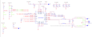

我们在设计中使用了 TPA3112D1音频放大器。 VCC 电压为12V。 当我们探测 GVDD 上的电压时、电压大约为5.27V、而 数据表中提到的电压范围 是6.5 - 7.3V
请向我们建议必须采取哪些措施来解决这一问题

    请查看下面随附的原理图。 如果您需要任何其他数据、请告诉我。
    e2e.ti.com/.../sch_5F00_501_2D00_1_2D00_03708_5F00_b0_2D00_21-_2800_1_2900_.pdf
    请以 PDF 格式附加原理图。

    我们已将引脚9和10短接、并已进行检查。 但电压保持不变。 我们的数据大约是5.2V。
    在现有设计中、AVDD 也与 PLimit 直接连接。 附加图像供您参考。

    嗨、Jeeveth、
    我发现您的电路中的 PVCC 电源配置有问题。 这是 IC 内 H 桥的电源线、强烈建议在这些线路上使用去耦电容器。
    我看到您的 HW 配置有一个铁氧体磁珠、将所有 PVCC 线路连接在一起。 铁氧体磁珠通常用于高频 滤波、但对于简单的低频直流电源轨要求、可以使用靠近 PVCC 引脚且具有适当额定电压的去耦电容器。 由于 GVDD 上存在压降问题、GVDD 在内部连接到 PVCC、我怀疑 PVCC 上的寄生电感以及将所有 PVCC 引脚短接在一起会导致电流过大并使 GVDD 的电压下降。
    PVCC 线路在 IC 内部连接、TPA3112D1通常将 PVCC 引脚27和28短接在一起、将 PVCC 引脚15和16以及它们自己单独的去耦电容电路短接在一起。 EVM 中提供了一个这方面的示例
    我在下面提供了用于指导的图像:
    DS 的第7.2节中的 GVDD 和 PVCC 内部连接:
    DS 在第7.1节中针对 PVCC 的建议:
    TPA3112D1 EVM 原理图 PVCC 硬件配置:
    我希望能提供帮助、请与我们分享此 IC 的最终应用。
