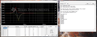

    尊敬的 Jeff:
    本底噪声不是"本身噪声"、而是被放大的环境声音。 我将 在未来几周内尝试一些不同的事情、因为我想将音频质量从8kHz 8位提高到可能16kHz 16位、然后流式传输到数据通道、而不是蜂窝"语音"通道-语音通道也必须与我听到的音频有关、因为调制解调器有自己的语音通道传输编解码器、这就是为什么我没有其他选择、只能将16位音频传递到@ 8kHz 的原因。 我想看看我能做些什么 很可能如果我提高音频质量、我将能够获得比 IP 更好的效果。
    有关滤波、我使用了 AIC3204 CS 应用、但我在"自适应滤波"下看到了参数均衡器。 我喜欢它的外观、但如何将所有这些设置转换为页/寄存器/值?
     左上角的"采样频率"选项-我该如何将其更改为16kHz 呢?
    贝诺伊特
    尊敬的 Benoit:
    老实说、我不是 AIC3204 EQ 页面的最大粉丝。 如果不使用 EVM、那么将结果转换为寄存器写入就会非常困难。
    相反、我会使用我们的 TI Biquad 工具:https://www.ti.com/tool/COEFFICIENT-CALC
    下面的软件与 GUI 中的软件相同。 您仍然可以像参数 EQ 一样在图中拖动。 您只需小心地设置正确的采样率和系数分辨率(对于此器件、根据每个系数的寄存器数量、为24)。
    然后实时报告系数。 然后、可将这些十六进制值复制到 I2C 主机以写入器件。
    Jeff McPherson
    好的、我来试一下。 谢谢!
