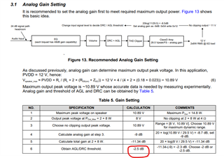

如果您看一下本文档 slaa894的下图、

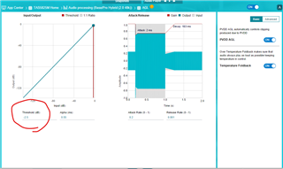

我应该在哪里输入信息?
这是正确的地方吗?
    是的、您回答正确。
