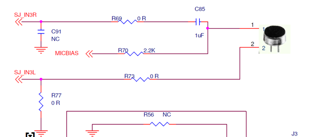

我在  该 EVB 上安装了 CC3200AUDBOOST EVB、即 TLV320AIC3254。
https://www.ti.com/tool/CC3200AUDBOOST
现货。 音乐数据可以通过 I2S -->  TLV320AIC3254 --> HPR/HPL 从智能手机流式传输到 BT 模块
基于 EVK 原理图。 EVB 上有麦克风。
我只是困惑如何配置寄存器使语音转换为 I2S 输出???
请帮助查看寄存器设置。 谢谢。

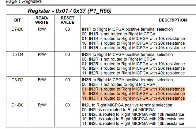

    我不确定 CC3200 EVM 上的时钟设置是什么、因此需要再次进行检查。 此外、我认为输入发生翻转、您需要将 IN3R 作为 PGA 的正输入、而不是负侧。 尽管这是获取写入脚本的最佳参考、95%应该是正确的。

    关于这一个"IN3R 是 PGA 的正输入"。 是否为 IN3R 配置页1/寄存器0x37?

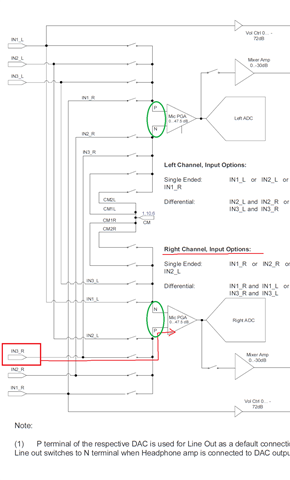

    1.我没有找到提及 INxR/L 路由数据到 I2S DOUT 的文档。 如果你有这种文档.如果可能的话,分享这个。
    2.下图中的绿色圆圈。   P 是正极端子、N 是负极端子???
    如果是、 如何在 page1/ reg 0x36和0x39中正确配置 CMxL/R?

    您突出显示的寄存器正确。 路由连接后、ADC 上电、ADC 取消静音、数据将被采样并自动置于 DOUT 上。 数字侧无需布线。
    您还正确地知道正极端子由 P 指示。这是您应将音频信号路由到的位置。

    我将检查 DOUT 引脚信号。 BTW。 这是 CC3200AUDBOOS 原理图
    e2e.ti.com/.../CC3200-AUDIO-BOOSTERPACK-Rev-3.0_2D00_A_5F00_SCH.pdf
