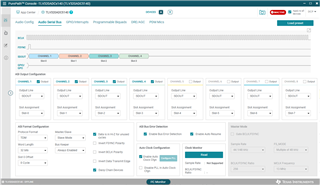

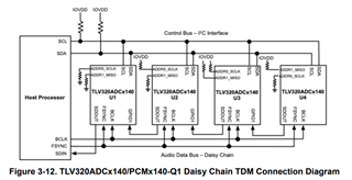

我正在尝试了解如何使用 SBAA383C 中的以下配置以菊花链方式连接两个 TLV320ADC5140器件
在上图中、SDOUT 映射到 GPIO1、其文档说明:
通过设置 ASI_CFG2寄存器的 ASI_DAISY 位字段、可以将器件配置为菊花链配置

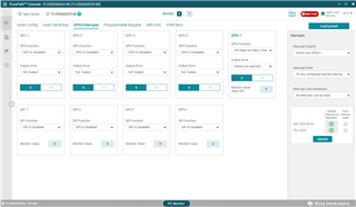

但是、如果我 在 PurePath 中应用以下配置、则第二个器件的 ASI 时隙不会正确映射:
器件1:
通道1:单端+启用
通道2:单端+启用
通道3:单端+启用
通道4:单端+启用
音频配置:TDM 格式、32位、 输出通道1 +通道2 +通道3 +通道4启用
ASI 格式配置:始终启用总线保持器、未使用周期的数据为高阻态、启用菊花链器件
ASI 输出配置:ch1->Slot0、Ch2->Slot1、Ch3->Slot2、Ch4->Slot3
GPIO 功能:菊花链(SDIN)的 ASI 输入、低电平有效和高阻态
器件2:
通道1:单端+启用
通道2:单端+启用
音频配置:TDM 格式、32位、输出 Ch1+Ch2启用
ASI 形成配置:始终禁用总线保持器、未使用周期的数据为高阻态、启用菊花链器件
ASI 输出配置:ch1->Slot4、ch2->Slot5
如果我查看上述配置的 ASI 时隙映射、可能是因为第二个器件的同一个通道会被映射到时隙4两次?
请问我哪里出了问题?

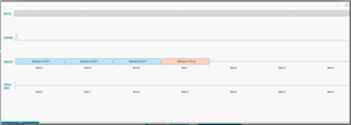

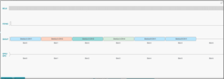

最新动态:  似乎软件确实出现故障或在更改配置时无法正确更新。 我禁用了菊花链、然后回顾 ASI 时隙映射、并正确映射了所有6个输出时隙。 然后、我切换到 GPIO/中断选项卡、未进行任何更改、切换回音频串行总线选项卡、并查看 ASI 映射、而且已经完全更改为这样的选项:
更新2:  此后、我重新启用了菊花链、但 在发布第一次更新之前无法返回配置-除了关闭软件并再次开始。

    我们有一个定制电路板、板上有2个 TLV320ADC5140器件、其中一个器件上连接4个单端模拟麦克风、另一个器件上连接2个单端模拟麦克风。 从上面的屏幕截图中可以看出、我已经尝试按照相关应用手册配置软件、但是软件似乎未反映配置的预期
    我已经完成了你的答复中的链接,我确实有几个问题:
    1. 与菊花链相比、共享 TDM 输出是首选的选项? 为什么会这样? 在我的应用中、模拟通道大概会在通过 ASI 总线发送之前进行数字化。 我已为菊花链设置了硬件连接、这是否意味着我的应用无法实现正确的菊花链机制?
    2. 根据我对应用手册的理解、我只需要设置 ASI_CFG 寄存器中的菊花链位(看起来 Linux 驱动程序目前不支持)、然后启用第二个 ADC 上 GPIO 引脚的 ASI 输入。 请您确认这是正确的吗?
    我已经将两个 TLV320ADC5140连接到 Raspberry Pi CM5、到目前为止、我可以接收两个音频通道(主要是因为菊花链尚未启用或运行)、大概是第二个 ADC 上的2个模拟通道。
    这对我来说都是全新的、非常感谢您的帮助。

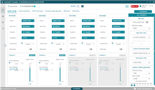

    以下是用于两个 ADC 的 PurePath 的两个输出:

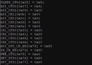

    尊敬的 Kevin:
    在第一个脚本中、您没有写入寄存器0x73和0x75以启用 ADC 通道。 此外、请写入寄存器0x0B:0x0E 以配置每个器件的输出数据时隙位置。 为设备1配置的插槽位置不应与设备2的插槽位置相冲突。
    要排除故障、请分别验证每个设备的音频录制。 通过探测 SDOUT 引脚并注意 FSYNC 脉冲后数据所在的位置、可以在不使用数字音频分析仪的情况下大致看到时隙位置。 然后、对于连接在一起的所有通道、在硬件中将 TDM 总线连接在一起。
    您好、Daveon:

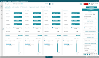

    脚本是根据屏幕截图中显示的配置生成的-您同意哪个是正确的? 鉴于屏幕截图显示的是适当的配置、为什么生成的 I2C 配置显示不匹配、即通道未启用和插槽未正确配置?
    我同意故障排除技术、但我不理解的是为什么软件一开始无法生成正确的配置?
    e2e.ti.com/.../untitled2.mp4
    生成的配置脚本是正确的、但缺少几个可能保留为默认值的寄存器
    我将绕回这一步、因为即使在缺少寄存器的情况下、仍然无法使其正常工作。
    我现在尝试只从一个 ADC 获取4个通道(菊花链未启用)、但这似乎只产生与之前相同的2个通道。
    上面的屏幕截图显示、左通道中只有一个时隙、右通道中只有一个时隙、但寄存器已正确配置:
    我现在唯一的想法是、I2S 外设的 Linux 驱动程序未配置为在 I2S 模式下支持每个通道多个时隙
    尊敬的 Kevin:
    提供了哪些时钟频率? 我怀疑这个比率可能仅支持传统的2通道 I2S、但有助于确认。
    此外、通过写入"ff"来启用寄存器0x74中的所有8个通道。 这会有什么变化吗?
    经过进一步挖掘后、问题在于主器件(Raspberry Pi CM5)仅支持2通道 I2S、WS 信号的占空比为50:50。
