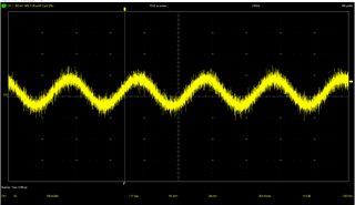

问题:如果存在 BCLK、则输出端大约有500mVpp 噪声(似乎是白噪声)。
如果 DAC 未通电或输出混频器被禁用、则输出上没有噪声。 我认为噪声源是 DAC。 我曾尝试在输出端添加低通滤波器、但没有收到任何帮助。 我尝试使用外部振荡器代替 BCLK 作为时钟源、但没有变化。

    1kHz 正弦波播放:

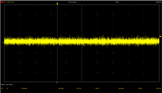

    播放停止或静音已播放:

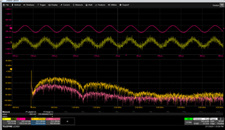

    我做了一些 FFT 测量、问题似乎是带外噪声。

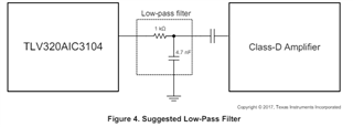

    TI 应用手册中有两种不同的滤波建议。
    SLAA749中的这一个没有任何噪音:(这是我第一次在给这个论坛写信之前尝试过的)
    CH1:TLV 的输出、CH2:隔直电容器的输出
    FFT 是相同的、滤波器不执行任何操作。

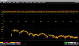

    SLEA048中的这个:
    这很有效:
    这要好得多、但仍然在输出上有一些噪声、并且它可以在放大器上受到影响。 我可能会尝试添加二阶无源 RC LP。 您对此有建议吗?
