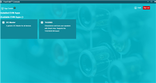

我用 PurePath 控制台将 ADC5140EVM 的 EVB 连接到我的 PC 、 看不到 ADC5140、看到除 ADC5140之外的其他器件 、我是否需要安装一些东西

我收到了经批准的 ADCx140EVM 电子邮件 、并 安装了 TLV320ADCx140_win.tar.gz (gz)—82 M
但仍然无法 在 GUI 中看到 ADCx140EVM。

请尝试使用以下方法手动安装应用程序: https://e2e.ti.com/support/audio-group/audio/f/audio-forum/1390575/faq-purepathconsole-how-to-install-purepath-console-3-device-apps-manually
或者卸载并重新安装 PPC3 GUI
