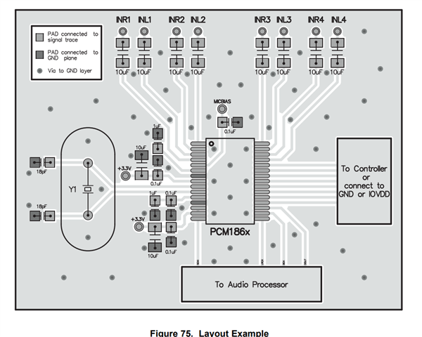

在我使用 PCM 1863作为 ADC 的设计中、我遇到了噪音/噼啪声问题、即作为时钟主器件连接至数字端的 DSP (发送 MCLK)、而数字端的串行输出连接至 D 类放大器。
在 ADC 上、我同时使用了平衡和非平衡输入(不是同时使用)。 在模拟前端中、我实施了一个分压器、用于降低大约6.5dB 的电压、从而实现更高的输入电平。
只有我的低频低音扬声器通道我才能听到一些软噼啪声和噼啪声(除了常见的静态噪声)、我相信、由于我使用 DSP 的数字音频输入、噪音会停止、因此模拟前端路径拾取。
如果我使用 DSP 中的 EQ 将低端电平推高至50Hz 左右、则噪声会变得更大。 此外、将源(音频接口)连接到设计可显著提高噼啪声级别。
对于分压器、我将使用薄膜电阻器、其在理论上应通过 ADC 输入阻抗产生约14k Ω 的输入阻抗。 我使用的是4层电路板、第二层是图片中所示所有路径下方的 GND 平面。
ADC 以96kHz 32位设置运行、我在内部使用一些 PGA (+3dB)和混频器增益调节(-8.5dB、实现平衡)。
有人能给我建议如何在 EMI 和噪声耦合方面改进布局和原理图吗?
对于可能导致爆震噪音的潜在设计问题、是否有其他建议?
非常感谢您的帮助!

    尊敬的 Max:
    只是想确认一下、顶层是否有覆铜 GND。 从上面的快照中、我只能看到连接不同 GND 引脚的布线、其中去耦电容器通过单个过孔连接到内部 GND 层。
    此外、我建议参考数据表中的布局指南部分以及中提到的布局示例。
    谢谢。此致、
    Lakshmi Narasimhan
    您好 Lakshmi、
    感谢您的回答。
    顶层或底层没有 GND 覆铜。 出于信号完整性的原因、我在为混合信号系统第2层的 AGND 和 DGND 以及第3层的 VDD 放置单个 GND 平面的方法方面一直都拥有非常好的经验。 我想避免由于顶层的铜岛而出现"天线"问题。
    您是否认为我应该考虑在顶层添加覆铜?
    对于布局、我已尝试严格遵循建议的指南和示例布局。
    同时、我可以确认、噪声是由附近 PSU 产生的辐射 EMI 引起的、或者至少被放大。 它似乎在模拟前端的某个位置被拾取
    您认为将音频输入迹线放在背层是否合理? 我需要将所有元件都保留在顶层、但我可以在第4层上布置信号线、因此中间有两个实心铜平面(第2+3层)。
    不确定是否使用过孔将信号在各层之间来回传输是一个好主意、但对于模拟信号可能并不重要?
    最大值
    尊敬的 Max:
    [报价 userid="524684" url="~/support/audio-group/audio/f/audio-forum/1473410/pcm1863-noise-problem-on-analogue-input-path/5664976 #5664976"]
    [报价]
    据我所知、附近的仪器是否靠近/远离 PCB、基本上是否会导致噪声改善/降低?
    此外、我还看到模拟输入端有一个 R4-C6-R5滤波器、它为47 Ω-10nF-47 Ω。 通过增加 R4-R5电阻(或增加 C6)来降低此滤波器的截止频率是否有帮助?
