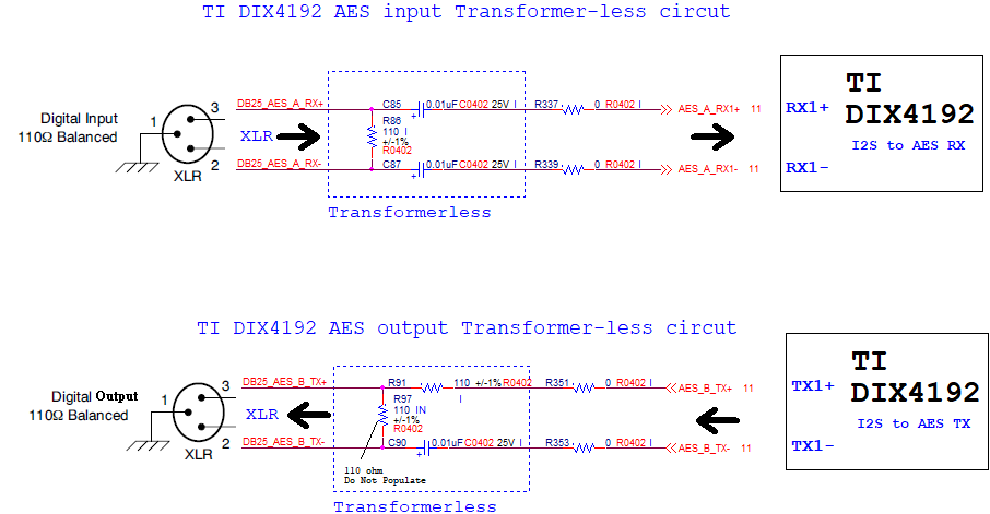

我正在将 TI DIX4192数字音频接口收发器 IC 用于 I2S 至 AES 输入和输出。 为了简化设计并降低成本、我实施了"无变压器"设计。 相关电路原理图如下所示。
我想问一下 AES "无变压器"输入和输出电路设计的可行性。 这种方法是否有任何建议或潜在问题? 此外、鉴于这种"无变压器"设计不使用变压器、是否需要添加额外的 ESD 二极管来进行保护?

    EVM 上使用的变压器的比率为1:1、因此变压器耦合主要用于 提供隔离以及 改进共模噪声抑制。  出于上述原因、我建议使用它们。 但是、如果您想使用无变压器的方法、也可以、请参阅 10.1.2  接收器输入连接  具体来说、请参阅图73和78 了解更多信息。
    在我使用的几乎所有 IC 中、  不同的引脚始终存在某种类型的 ESD 投影、所以我想说不需要增加额外的 ESD 保护。
    Arash

    感谢您的快速响应。 我已经看了 DIX4192数据表的图73和78、但这些似乎只涵盖了非平衡(单端)输入/输出设计。 我在数据表中找不到关于平衡(差分信号)输入/输出的任何设计建议。 您能否就 这款芯片的"无变压器"平衡输入/输出设计提供一些指导?

    尊敬的 Tony:
    如果您 使用无变压器方法、我认为您的配置没有任何问题。
