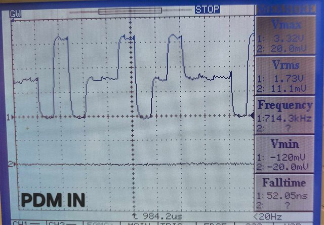

我无法从 PCMD 获得正确/相关的音频信号。 我注意到从 PCMD 输入麦克风的 PDMCLK 信号位于3 MHz 附近、振幅几乎是 BCLK 的一半。 麦克风返回了串行数据、但我不确定是否正确、看起来主要是噪声。 此外、我还注意到、当我从 PWR_CFG 寄存器为 PCMD 加电、并基本上将器件设置为记录启用模式时、模拟和数字电源引脚上的电压与预期值发生变化、串行/数字信号具有负直流失调电压(-200mV)、并且电源/接地电网中以及 BCLK 前面的栅极中存在大量噪声。  电压的变化如下:

    现在的问题似乎是 PDM_IN 串行数据不是很一致。 我可以在示波器上绘制的类似于方波的波形中看到一些噪声、当我连接两个麦克风时、它似乎没有在固定的间隔内交替左/右通道。 有时高/低周期相等、有时一个周期比另一个周期长、有时信号在高电平和低电平之间的位置传输。 如果只连接了一个麦克风、则信号没有中间位置。 在任一种情况下、波形有时会消失、只留下 BCLK 噪声干扰可见。 我检查了这是否可能是由物理连接不良引起的、但这种情况很不可能发生。 无论连接的是1个还是2个麦克风、我都可以在示波器上读取的 PDM_IN 频率在45kHz 到384kHz 之间变化。 来自 PCMD 的 SDOUT 的频率在76kHz 和7669 kHz 之间变化、具体取决于我在示波器上放大的距离或接近程度、但至少它似乎是一致的方波信号。
    对于如何提高 PDM_IN 上的信号一致性、您有什么建议吗? 所描述的波形和频率是否符合预期?

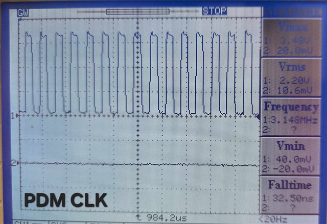

    您好 Lakshmi、
    修改代码以便能够读取 ASI_STS 后、GPO1上的 PDMCLK 恢复到2.8 -3.2 MHz。 我删除了这部分代码并重新启动了电路板几次、但 PDMCLK 仍在3MHz 范围内。
    1) ASI_STS 的回读值= 66 (192kHz、比率128)。
    2)测试信号为1kHz 正弦波、440Hz 正弦波和正弦波20Hz - 20kHz。

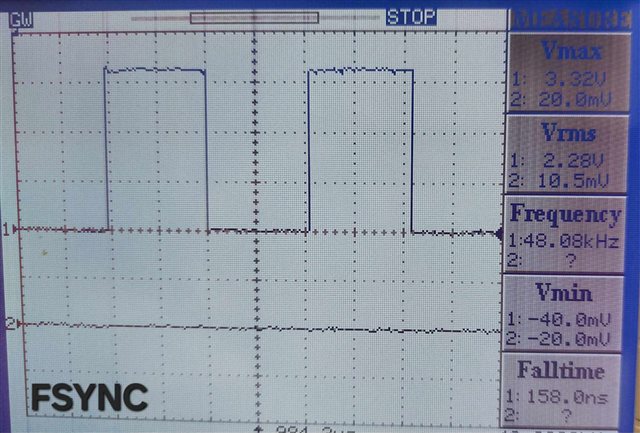

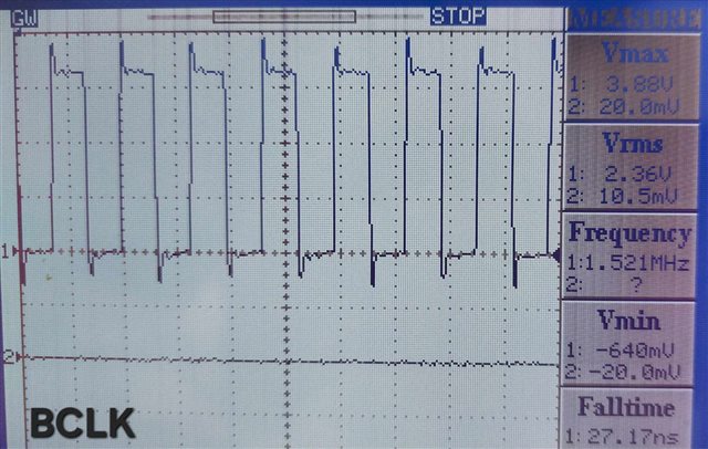

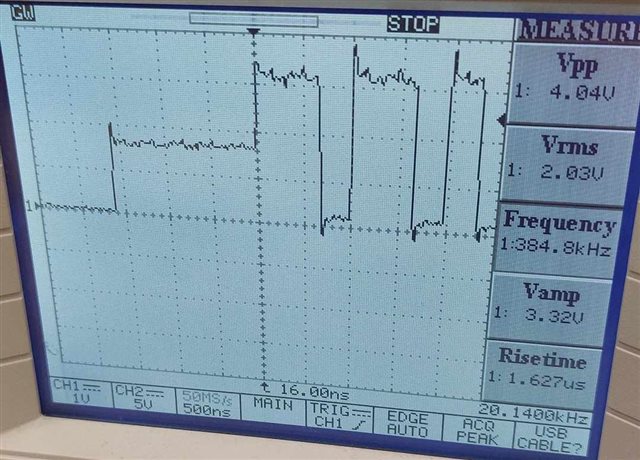

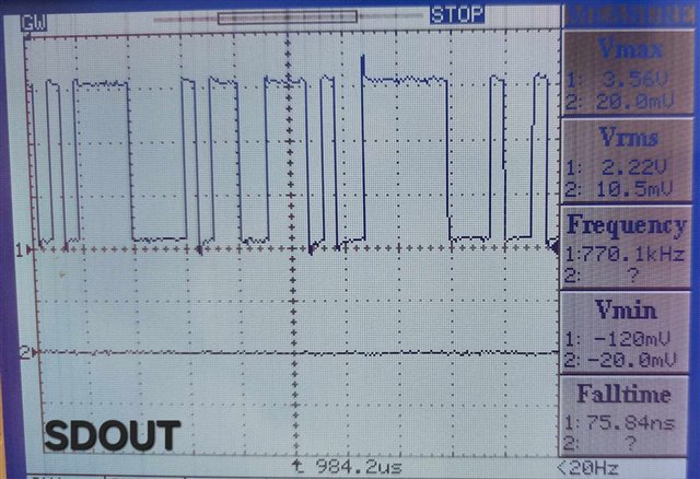

    3) 3)下面是一些信号的屏幕截图:
    尊敬的 Matei:
    除了 PDMCLK 是3.072 MHz 之外、PDM 数据还似乎损坏、因为似乎有3个电压电平(0、~1.65和3.3V)。

    我在这个问题上取得了一些进展。 我将 I2C 通信线路上的上拉电阻从10k Ω 更改为2k Ω、现在我能够按预期将寄存器写入 PCMD。 似乎不再存在任何其他直流偏移问题、但仍然存在从 BCLK/时钟分频器到电压电源、接地和串行数据线的噪声串扰问题。 包括噪声纹波在内、电源测量:
    • AVDD:3.4 - 3.44V
    • AREG:1.96 - 2.04V
    • VREF:2.72 - 2.76V
    • IOVDD:3.4 - 3.44V
    • DREG:1.76 - 1.8V
    BCLK 现在的测量值为1.521 - 1.548 MHz、PDMCLK 的测量值为760 - 777 KHz。 PDM 数据输入仍具有如上一个屏幕截图所示的3步格式、范围为86 - 380KHz。 无论使用何种音频激励、示波器上的 I2S 输出均在21 - 831KHz 之间。
    I2S 数据输出速率现在似乎恢复正常、但 Arduino IDE 中绘制的信号仍然只是噪声、与音频刺激无关。 我设法通过一个 python 脚本来将来自电路板的串行输出保存为一个.wav 文件、这段音频听起来都像白噪声。 我尝试了与其他电路配置相同的脚本、其中我有2个 I2S 麦克风直接连接到 ESP32、它们似乎仅返回白噪声、因此可能我需要对数据进行更多处理?

    如果我将两个麦克风连接到同一个 PDM_IN1通道、第一个麦克风将在第一个通道上产生相对干净但非常安静的音频信号、第二个麦克风将产生较大的噪声信号。 无论设置的 PDMCLK 频率或左/右通道的正/负边沿锁存如何、都会发生这种情况(交换正/负锁存只会改变干净和噪声信号的顺序。
    我尝试了分别测试麦克风、当单独连接到 PDM_IN1通道时、这两个麦克风都可以获得干净、安静的信号。 但是、与左侧麦克风相比、右侧麦克风的本底噪声似乎更高。 在示波器上、麦克风仍然会产生3步方波、两者独立(在右侧麦克风中更为明显)并且协同工作时也是如此。 PCMD 的 SDO 现在也是一个3步长的方波。
    我想知道这个3步长波形实际上是由 PDM 麦克风本身还是我使用的试验电路板引起的问题。 他们甚至在通过 PCMD 之前展示此波形的事实让我相信这不一定是 PCMD 内部抽取器或 I2S 转换器的问题。

    在单独测试麦克风时、3步信号问题似乎已经消失。 向 BCLK 添加了一个1nF 电容器以消除过冲。 我启用了 MICBIAS、添加了一个1uF 电容器、并将麦克风的电源之一连接到它、我可以在 Audacity 下获得相同的非常安静的音频信号。 我注意到示波器上的 SDO 波形稳定在振幅约为1.6V 的相对恒定的方波、偶尔会出现振幅尖峰。 将 GUI 中通道1的音量增加到15-25dB 后、波形上升至恒定的2.8V 至3V。 Audacity 下的信号更大、但 SNR 仍相对较差。 这是通过将 PDMCLK 设置为1.536 MHz 来完成的。 提高 PDMCLK 速度不会更改音频、但将 PDMCLK 降至768kHz 会增加瞬态尺寸并降低 SNR、在10kHz 以上会产生相当大的噪声。 向 PDM IN/OUT 通道添加电阻器未带来任何改进。

    一次只测试1个麦克风就能解决3个步骤的问题、这似乎表明当两个麦克风在同一条数据线上传输数据时存在某种争用。

    我买了新的麦克风与系统进行测试,它似乎问题与输出音量/噪音的巨大差异已消失。 很可能是其中一个旧麦克风短路。 现在、两个麦克风通道上的输出是类似的、尽管会因某种形式的噪声或干扰而损坏(在图中:1.5 MHz、0.7MHz、3MHz)。 无论通道数字音量设置如何、示波器上的 SDO 电压仍约为1.6V、二次尖峰为3V。

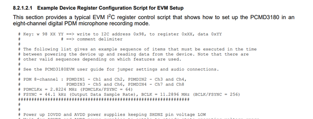

    3) 3)数据表的"应用和实施"部分中还提供了 PCMD3180的示例配置脚本、您也可以尝试。

    关于第3点、示例配置。 我在大约6个月前针对 PCMD 的初始配置使用了该参数和数据表、针对两个麦克风进行了调整。 这通常很有用、但某些寄存器分配了错误的值(如果我没记错、则在通道激活寄存器中)。 我在浏览过这里的论坛后设法修复了它们。

    我已将电路转移到定制 PCB、并完全省去了电路中的试验电路板。 这解决了大多数问题。 3步进波形问题也从 SDO 和 PDM_SDA 中消失了。  I2S 配置会返回满意的信号。 干净、但没有我希望的那么吵 我必须提高每个信道上的数字音量才能获得可用信号。 Audacity 报告 VRMS =-42dB、SNR = 13dB (当音量在 PPC 中设置为10dB 时)、VRMS =-24dB、SNR =-15dB (当音量在 PPC 中设置为25dB 时)。
