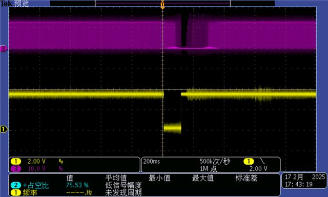

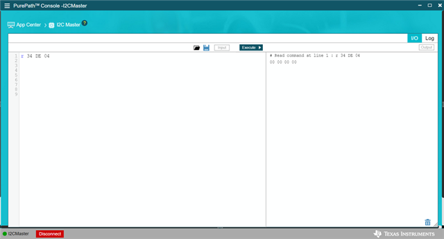

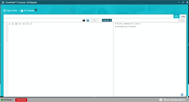

    感谢您的支持。 但我测试了 TAS5634EVM。
    实际上、在使用 PPC1.16进行配置之后。 我已经读取了如下所示的0XDE。
    然后按如下所示写入0XDE。
    有效值如下所示。 黄色是值、通道3是 PWM 波形。 我们不希望有效值从高到低、因为它会再生成一个 POP。 你有什么建议吗? 谢谢。
    再来看一条信息、我尚未看到使用 PPC 配置 TAS5558时有效的从高电平到低电平再到高电平。 我确信会发生什么。
    Charlie

    嗨、Charlie、
    本主题介绍的是 TAS5558、而不是 TAS5634EVM 。 我想澄清您使用的是 TAS5558EVM、对吗?
    感谢您提供 PPC 屏幕截图。  在器件输出切换期间动态更改 Reg xDE 意味着 I2C 命令会暂时暂停有效输出和 PWM 输出、以实施新的寄存器写入并恢复器件。 这种行为是预期行为。 与动态变化相比、我建议在启动时设置 i2c 写入。

    嗨、Charlie、
    预计会对 xDE 进行观察。 默认情况下、读数应全为0。
    预期是在 I2C 对 IC 进行写入期间在有效引脚上观察到的电压电平。 该有效引脚取决于 PWM 输出的状态。 如果 PWM 不正确或者处于恢复状态、有效引脚似乎通过变为低电平来指示这些状态。 REGxDE 直接影响 PWM 输出特性。  在 i2c 写入期间、很难避免 PWM 信号的瞬时恢复。 正如您看到的数据表表明、在一个时间间隔内实现了有效逻辑高电平或低电平。 这种延时是不可避免的。 DS 并未提及时间间隔中发生的情况、但您的观察结果显示了规格报告的内容。 DS 中没有任何地方表明 PWM 输出在有效的高电平/低电平转换期间是连续的。 有效引脚似乎已在内部连接到 PWM 通道、因此正如您观察到的那样、两条线路上都会显示延时。
    唯一的选项是确定要从 regxDE 中获取哪些可配置功能、对其他重写寄存器执行相同的操作、将所有新配置保存到文件中、并一次执行所需的所有配置。 如果 i2c 写入有效、则动态 PWM 重新配置将导致无效状态并恢复 PWM 输出、如所示。
    我想澄清一点、POP 噪声是由 输入/输出端子线路配置中交流元件(电容器和电感器)的失配所导致的。
