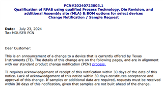

[上次时间] PCN_20240723003.1_通知[3、4页]
[变更原因]
这些变更是我们将产品从150毫米工厂转移到较新工厂的多年计划的一部分、
更高效的制造工艺和技术、凸显我们对产品寿命和供应连续性的承诺。
[对适用性、形状、功能、质量或可靠性的预期影响(正面/负面):]
[这次] PCN_ 20241230001.1_Notification [5页]
[变更原因]
以准确反映器件特性。 数据表更新是根据 PCN 20240723003中宣布的更改进行的。
[对适用性、形状、功能、质量或可靠性的预期影响(正面/负面)]
电气规格性能如上所示变化。
[问题]
之前、数据表中的电气特性没有变化、但这次电气特性发生了变化。 为什么?
设计师指出了一个矛盾。
由于您无法及时更新之前的数据表、您是否在延迟了大约5个月之后更新了此数据表?
    您好、 正男愛宕
    [报价 userid="626520" url="~/support/audio-group/audio/f/audio-forum/1480630/rc4558-question-rc4558-differences-between-the-previous-and-current-pcn-product-change-notification "]先前时间、数据表中的电气特性未更改、但这次更改了电气特性。 为什么?[/报价][quote userid="626520" URL"~/support/audio-group/audio/f/audio-forum/1480630/rc4558-question-rc4558-differences-between-the-previous-and-current-pcn-product-change-notification 您是在延迟大约5个月之后更新此数据表吗?
    这是初始 PCN、用于在2024年7月23日通知 RC4558产品的工艺和晶圆厂变更。
    https://www.mouser.com/PCN/Texas_Instruments_PCN_20240723003.1_Notification.pdf
    PCN 将于2025年1月2日在 RC4558中通知数据表变更。
    https://mm.digikey.com/Volume0/opasdata/d220001/medias/docus/6507/PCN20241230001.1.pdf
    我注意到数据表中的更改更新存在延迟。 通常、在产品中通知和执行 PCN 之间存在延时时间。 数据表于2025年1月2日发布、这意味着数据表将在2024年10月至2024年 12月期间(可能更早)进行修订;数据表可能已提交并排队等待发布、但由于2024年12月的圣诞假期、会延迟。
    TI 严格控制数据表的发布流程、并经过多个团队的审核和更正、以符合文档的质量标准。 它必须经过多个部门的实验室测试、验证和审核流程、然后才能批准数据表发布。 我想这是由于这些原因造成的。  这是我根据发布日期的最好的解释(新年后的第一天假期)。
