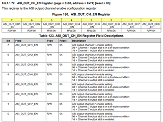

    根据寄存器转储、寄存器0x74设置为0x00。 这会禁用所有4个通道上的 ASI 输出。 为了在这4个通道上启用 ASI 输出、需要将寄存器0x74设置为0xF0。

     我们已建立连接 三个麦克风 三个不同的通道中。  重置  寄存器0x74至0xF0  编解码器、并且可以看到数据正在通过 I2S 传输。 但是、我们没有从特定麦克风接收数据、因此我们更改了以下寄存器值:
