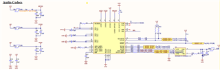

这是硬件设计:
能不能指出我们做错了什么? 我们是否可以尝试任何基本的验证测试?

    是的、ADC_MOD_CLK 和 DAC_MOD_CLK 是6MHz、振幅为3.3V、类似于我们在 EV 板上观察到的振幅。
    所有的电源都与 EV 板一样(请指出在随附方案中您可能会注意到的任何差异)。

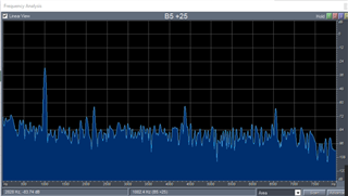

    1.我们有一个简单的脚本、使用28.762Mhz 的 PLL、I2S 主器件、将编解码器配置为16kHz fs。
    我们首先关注系统的输出、当我们播放1k 正弦波记录时、我们听得很清楚、甚至在将模拟输出连接到计算机输入线时看到它(一些超过2250Hz 的噪声、即使发送零数据也会出现):
    但当我们播放一首歌曲时,我们听到它非常扭曲的混合声音。 当我们播放一个方波时,我们只看到峰(变化),而不是全波:
    I2S 中的数据看起来不错、我们是否缺少 TLV 编解码器的一些配置、或者是否存在可能实现该功能的默认过滤? 我们使用 DAC PRB_P4。 该主题提供了原理图:
    e2e.ti.com/.../tlv320aic3254-tlv320aic3254---schematic-check-and-advise

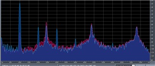

    2、关于第一个问题,我们也想解决这个噪音问题。 当我们向编解码器发送零数据时、我们得到与正弦波相同的图片、但没有1kHz 增量。 这意味着我们有一些噪声来自编解码器或其周围的硬件。 是否有办法消除编解码器中的这些噪声? 如果没有。 我们应该在硬件中检查哪些在如此特定的频率下可能产生此噪声?
    我们在 EV 电路板和硬件中都注意到、BCLK 的每个信号都有一些接地噪声、这可能是相关的吗?
    零点:
    正弦波:

    关于噪声、由于 Δ-Σ 调制方案的存在、看到一些延迟的音调并不是很正常现象、但这些音调似乎比我预期的要响亮得多。 我会在您的设计附近或周围寻找可能耦合到输入的任何类型的开关电源/开关源。 我怀疑它与 BCLK 切换相关、因为来自数字时钟的电流应该非常低。
