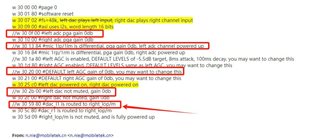

    您能否在原理图后附上更多说明您正在测量哪些输出以及使用哪些输入?
    首先、假设参考采样率为44.1k、该值应为8k、然后用于设置采样率的分频器应设置为48K/8k = 6。 此外、在寄存器0x07中、左右 DAC 静音。 以下是建议的更改:
    0x02 0xAA #set ADC 和 DAC FS=FS_ref/6
    0x07 0x0a #set FS_ref=48K、撤消左右 DAC 的静音
    更改后、如果仍有问题、请告诉我。
    此致!
    MIR

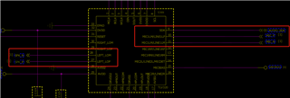

    硬件:硬件信号和麦克风使用右声道设计、左声道未连接
    总结:目前右声道没有输出信号、初步判断是编解码器寄存器的参数配置是错误的、主要涉及多个寄存器的配置、如时钟、左右声道、采样率等等
    原理图、客户端机密性、我只介绍了这一部分

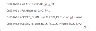

    让我们再更改几个时钟树设置。 根据数据表、
    并且、时钟树显示 CODEC_CLK=256*Fsref。 如果 CLKDIV_IN=2.048、则在 Q=2时、fssref 可以是8k。 然后、CODEC_CLK=PLL 和2.048MHz 不需要。 我们还需要调整之前设置的寄存器、因为 FS 将保持 FS_ref
    我不确定您是否有2.048MHz。 如果是、则最后两行可以互换使用。 如果 MCLK 是= 2.048MHz 的唯一时钟、则将寄存器0x66设置为0x02。
    0x02 0x00 #set ADC and DAC fs=fs_ref
    0x03 0x11 #PLL disabled, Q=2, P=1.
    0x65 0x01 #CODEC_CLKIN uses CLKDIV_OUT so no pll is used
    #For BCLK=2.048MHz:
    0x66 0xa2 #CLKDIV_IN uses BCLK, PLLCLK_IN uses BCLK, N=2
    #For MCLK=2.048MHz:
    0x66 0x02
    如果这有帮助、请告诉我。
    此致!
    MIR

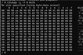

    我已经将这些寄存器修改为上述值、感觉效果更好一点、除了代码外、我还将跟踪与寄存器相关的寄存器以进行默认关闭处理
    我阻止了所有这一切、让它保持在初始状态
    我将再次测试麦克风录音

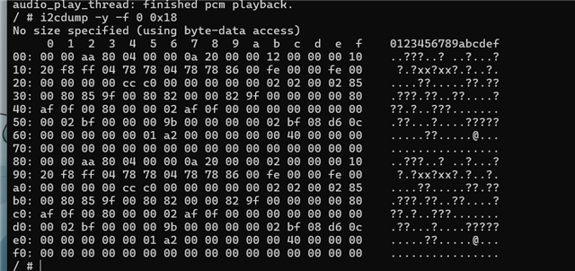

    您能否附加配置文件? i2cdump 的最新屏幕截图看起来不像您实施了我建议的更改。 在原理图中、MIC1路径是麦克风连接的位置(我看不到整个原理图、因此这可能不正确)。 从您发送的第一个配置中、以下是有关输入路由的备注:
    echo 0x0f 0x10 #ladc has gain
    echo 0x10 0x20 #radc has more gain
    echo 0x11 0xf8 #mic3l not connected to ladc
    echo 0x12 0xff #mic3l not connected to radc
    echo 0x13 0x04 #line1l to left adc, single ended, powered up ladc
    echo 0x14 0x78 #line2l single ended, not connected to ladc
    echo 0x15 0x78 #line1r not connected to ladc
    echo 0x16 0x04 #line1r single ended, right adc powered up
    echo 0x17 0x78 #line2r not connected to radc
    echo 0x18 0x78 #line1l not connected to radc
    echo 0x19 0x80 #micbias 2.5V
    您能否详细说明哪些地方没有根据您之前的建议进行更改? 这是由两家公司的研发团队共同设计的,所以有些地方有点混乱。

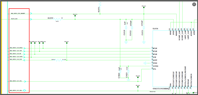

    此外,附件有更完整的原理图和电流设置,请帮助了解如何解决记录问题,谢谢!

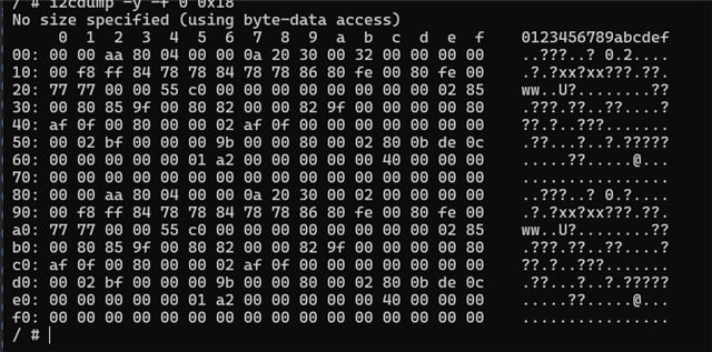

    您能看一下吗? 我将使用这组参数。 硬件 MIC 和 SPK 均连接至左声道、 播放音频时有声音、但录制时、录制的音频根本没有声音。 硬件已确认正常。 我认为录制通道可能配置不正确。 根本没有声音。
    e2e.ti.com/.../codec_5F00_registers_5F00_2.txt
