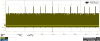

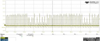

播放 www.youtube.com/watch
测量扬声器的输入
以下波形是正确的吗?
转储寄存器

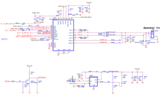

问题2:
带宽限制
我需要设置什么寄存器?
CHNL_0 (页=0x00地址=0x03)位7~6:10b
TDM_CFG0 (页=0x00地址=0x08)位5:0b
TDM_CFG0 (页=0x00地址=0x08)位4:0b
TDM_CFG0 (页=0x00地址=0x08)位3~1:100b
TDM_CFG2 (页=0x00地址=0x0A)位5~4:?
TDM_CFG2 (页=0x00地址=0x0A)位3~2:?
TDM_CFG2 (页=0x00地址=0x0A)位1~0:?
TDM_CFG3 (页=0x00地址=0x0C)位7~4:? //我们使用 i2c、不使用 TDM
TDM_CFG3 (页=0x00地址=0x0C)位3~0:? //我们使用 i2c、不使用 TDM
TDM_CFG12 (页=0x00地址=0x16)位7:1b
TDM_CFG12 (页=0x00地址=0x16)位6:1b
TDM_CFG12 (页=0x00地址=0x16)位5~0:?
CLOCK_CFG (页=0x00地址=0x60)位5~2:100b //我们的硬件 sbclk:3.068Mhz、Fsync:48kHz
和其他寄存器...
该项目在同一条 i2c 总线上具有三安培 IC。
我需要提供哪些规格?
请参考以下原理图

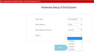

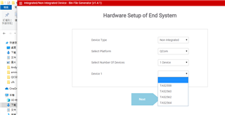

在生成 bin 文件工具中、我找不到 TAS2780。
我需要选择哪种类型的器件?

    Q3:不用考虑、您可以选择任何设备。
    Q4: CHN 表示设备编号,您的设备上有多少个 tas2780片? 如果只有一个、则 CHN 必须为0 (如果为三个)。 CHn 必须为0 ~2。
    请 从 json - lpaa-android-drivers/tasdevice-linux-driver - Unnamed repository 中选择 tas2780的 jsn 文件;编辑此文件"destination "以命名存储库。
    在播放期间、请使用示波器测量 i2c bck 和 ws clk 并进行捕获、然后在此处上传波形。 我可以进行进一步分析。
    您好:
    =>请参考波形。

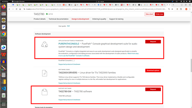

    Q7,如何调谐 tas2780实时?
    我无法下载以下两个工具?
