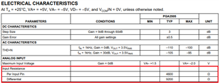

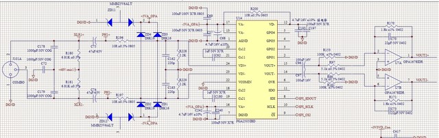

  如何计算 PGA2505的输入阻抗?
    您好、Liu、
    [报价 userid="524922" url="~/support/audio-group/audio/f/audio-forum/1474819/pga2505-how-to-calculate-the-input-impedance-of-pga2505 "]  如何计算 PGA2505的输入阻抗?  [报价]
    数据表中指定了输入直流电阻(4.6kΩ/ INPUT_PIN)、请参阅下表。
    这个测量也许是指开环输入阻抗。 在闭环(ACL)中、开环(AOL)输入阻抗必须乘以(1+T)、其中 T = Aol/ACL 或环路增益。 通常、用于音频应用的 AOL 应至少为100dB 或更高。 所以在实际应用中、输入阻抗应该更高、在闭环中每个输入引脚的4.6kΩ* T_LOOP_GAIN。 随着闭环增益 Acl 增大、LOOP_GAIN T 减小。 差分输入阻抗将比输入引脚的阻抗高2倍、可能 模拟前端具有仪表放大器拓扑。 输入阻抗随增益而变化-这就是输入阻抗的计算方式。
     PGA2505 未在数据表中提供该信息。   与传统的高阻抗运算放大器输入不同、PGA2505具有  相对较低的输入阻抗(0dB 增益下为~2 kΩ)。 PGA2504是 一款有源前置放大器、 可降低输入阻抗  ( 不使用变压器进行麦克风耦合)。
    PGA2505专为 工作室麦克风而设计、尤其是动态麦克风、预计会在1 kΩ 与3 kΩ 之间存在输入阻抗以实现输入阻抗匹配。  较低的输入阻抗有助于抑制谐振、 控制噪声、并提供可预测的负载效应。  较低的输入阻抗还可以 通过确保差分输入之间更好的阻抗匹配来改善 CMRR、并降低专业音频应用的干扰和噪声拾取。
