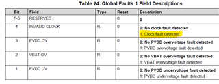

    负载连接到任何通道后、我们会注意到全局故障1寄存器值为0x10、表示检测到时钟故障。
    这在播放模式下是正常的吗、或者我们是否也应该在 Hi-Z 状态下预期这一点?
    此外、我们是否需要启用交流诊断来测试扬声器负载诊断?
    交流负载诊断和时钟故障是两种不同的机制。  需要解决时钟故障问题。  您需要确保具有具有 Fsync 的精确整数倍的正确时钟。  如果它们不准确、则会出现间歇性时钟故障。  如果接地从器件返回到 TDM 源、您还可以看到时钟故障。

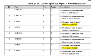

    我们面临着一个与直流负载诊断相关的问题。 以下是一些观察:
    如前所述、这是我们在播放模式下观察到的情况:
    • 如果我们将相应的通道连接到 GND 或 VCC、则可以在相应的寄存器0x0C 和0x0D 中检测故障值("检测到 GND 短路"或"检测到电源短路")。
    • 断开通道与 GND 或 VCC 的连接后、我们可以看到开路负载位按预期设置("未检测到 GND 短路"、"未检测到电源短路")。
    • 在此期间、我们不会观察到全局故障1寄存器中的任何值。
    负载测试:
    • 当我们将外部扬声器连接到相应的通道时、0x0C 和0x0D 寄存器值会按预期指示"未检测到负载开路"。
    • 一旦我们从通道中移除外部负载、我们需要设置"检测到开路负载"位、但从未设置该位。
    • 在此期间、我们观察到全局故障1寄存器值为0x10、表示检测到时钟故障。
    能否就解决这一问题提供指导或建议?
    在上述情况下进行负载测试期间、我的解释是您在步骤1中测试开路负载、并在您将其退出待机模式时通过自动直流负载诊断功能进行测试。  在步骤2中、我可以解释为、您是在不运行直流负载诊断的情况下切断负载并期望变化。  而且、我不知道您看到时钟故障的原因。  这与直流负载诊断是分开的。

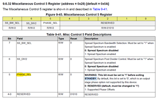

    我有几个问题:
    1. 在此过程中我们是否需要监控待机引脚24?
    2. 我们是否需要设置寄存器0x28中的 PHASE_SEL 第5位?

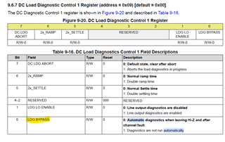

    3. 要进行负载故障检测、我们是否需要再次在寄存器0x09中输入命令、如以下快照所示?
    您能否就这些问题提供指导?

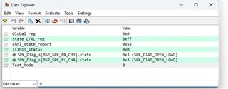

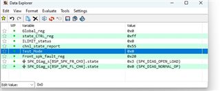

    1.当我们在0x04寄存器中将 MODE 更改为 DC 诊断模式时:0xFF
    表示通道3和4 (0xD)的寄存器 Front_spk_FAULT_reg 中没有变化
    2. 当我们 在0x04寄存器中将模式更改为 Hi-Z 模式时:0x55
    表示通道3和4 (0xD)的寄存器 Front_spk_FAULT_reg 中没有变化:始终为零
    在寄存器0x04中将模式更改为播放模式(通过将其设置为0x00)时、中没有变化 FRONT_SPK_FAULT_reg 、表示通道3和4 (0x0D)。
    负载诊断功能将检测到故障、一旦我们连接扬声器、寄存器值将按预期更改为"No_OPEN_Load Detected"、但它会锁存、并且通道在锁存后将无法正常运行(STB、STG、SL 将不起作用)。
    通道4
    通道3
    Sunikumar,
    在上面的步骤1中、结果与描述相符。  通道3为开路负载、通道4负载正确。
    第2步是否遵循第1步?   我看到通道3现在显示的是正确的负载。  此时您是否连接了扬声器/负载?
    在第3步中、从高阻态到 PLAY、除非在寄存器0x09位0中将其旁路掉、否则直流负载诊断将运行。  它继续在开放的频道上运行、当连接扬声器时、它将检测到它。  请读取寄存器0x0F 以查看其所在通道的状态。  哪个寄存器是 Front_spk_FAULT_reg?  如果是寄存器0x10、则需要清除通道3上的 OC 故障。  如果是、这将阻止通道。

    在图形中、变量" CHAL_STATE_REPORT "属于注册" 0x0F "
    图1:在启动软件之前、如果我们首次将扬声器负载连接到通道、该值将在直流诊断模式下更新。 但是、启动软件并将扬声器连接到频道后、它将检测不到任何内容。
    图2:如果我们手动将寄存器0x04设置为 Hi-Z 模式、我们将收到0x0D 寄存器中的值、它表示变量" FRONT_SPK_FAULT_reg "
    图形3和4:我们手动将模式设置为在寄存器0x04中播放、它对应于名为" STATE_CTRL_reg " 首次、如果我们连接负载 FRONT_SPK_FAULT_reg 进行了相应更改。 但是、如果我们随后卸下扬声器、即 FRONT_SPK_FAULT_reg 寄存器值不变 锁存 .
