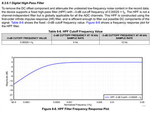

我在 EVM 板上尝试了 PCM1822、
我已经发现、如果我将其设置为192k、我将获得48Hz 的低截止频率。  我感到困惑、因为现在音频的标准是20Hz-20kHz +-0.1dB。
数据表中显示无法更改。
这样一个出色的 ADC 不可能会削减大部分音频信号。
有什么问题吗? 如何在不发生显著的信号低频削减的情况下在192K 上使用此 ADC?
    尊敬的 Jar:
    您能否分享您看到的低通截止频率片段?
    此滤波器可能是在对输入信号进行交流耦合时意外创建的外部高通滤波器的结果。 耦合电容器越小、低电平信号的截止频率就越高。
    你好、Daveon。
    附加的波特图。
    电路中无任何交流耦合。 是直接来自信号发生器。  我已从 PCM1802离职。 使用 Pcm1802我可以关闭此滤波器。 而且工作正常。 但在 pcm1822中没有此类选项。
    它固定为0.00025xFs。 使用192k 时、我得到0.00025x192000=48Hz。

    尊敬的 Jar:
    是的、这种数字高通滤波器在我们大多数最新的 ADC 中实现、只有软件控制版本(例如 TLV320ADC3120)允许用户设置自定义截止频率或使其成为全通滤波器。 在由硬件控制的器件(如 PCM1822)中、截止频率(0.00025 x FS)是固定的。
    嗯... 但为什么呢?  对于所有现代应用、必须低至20Hz。 我很困惑。
    由于数字 HPF 固定为该速率、因此客户能否以较低的频率对音频进行采样以利用整个音频频带?
    否则、我建议评估此滤波器可配置的软件控制型器件。
    现在大多数项目要求192k :-(  但即使96K 在20Hz 有明显的削减。
    将搜索软件控制的 ADC。 但它看起来很难找到这样的 THD + N /价格。
