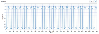

我在使用 PCM3120-Q1时遇到问题、我在这种情况下使用 I2S 接口测量数据。
我在 ADC 的输入上施加一个5kHz 的正弦波。
当我将 I2S 接口配置为96 kHz (实际频率为100 kHz)和32位字长时、测得的信号如下所示:
对我而言、它看起来要么存在数据转换错误、要么信号过冲。

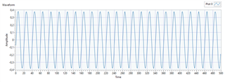

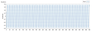

无论如何、当我将 I2S 接口配置为100kHz/16位或48 (实际50) kHz/32位时、数据看起来正确。
因此、我假设既不是数据转换误差、也不是信号过冲。
100 kHz/16位
50 kHz/32位

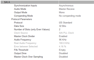

我将 STM32 µC 作为主机控制器。 我的 I2S 配置如下所示:

    根据数据表、f_BCLK = f_fs * FRAME_LENGTH = 100k * 64 = 6.4 MHz (我也进行了调试以确保正确)。
    是的、我读取 ASI_STS 寄存器。 最初、控制器的默认时钟误差太高(记不清、但大约为50%)。 据我所知、ASI_STS 当时读取为0xFF。 然后、我尝试找到一种设置、ASI_STS 未读取"无效采样率"、导致音频频率为100kHz。
    现在、ASI_STS = 0x54表示100kHz/32位(0x52表示100kHz/16位)。
    我可以尝试找到一个主机控制器设置、其中音频比目前的频率更接近96kHz。 我刚才想、当 ASI_STS 回复有效的采样率时、器件工作正常。

    我尝试了控制器上的一些不同时钟设置、发现了一个 I2S 音频频率为95.833kHz (误差-0.17%)的解决方案。
    遗憾的是、这是同样的行为:96 kHz/16位和48 kHz/32位可以正常工作、而96 kHz/32位无法为我提供正确的数据。

    听起来不错、是的、请验证 I2S 信号、可以随时在此处发送示波器屏幕截图、以便我进行观察。 在相同的采样率下、以及没有符号的情况下、32位信号的振幅比16位信号高2倍、因此好像存在一些二进制数据问题。

    我做了一些新的屏幕截图-幅度更小、但仍然是5 kHz 正弦。 我认为这不是标志问题。
    96kHz/32位
    48kHz/32位
    96kHz / 32位–更多样本-有时具有单个负值峰值
