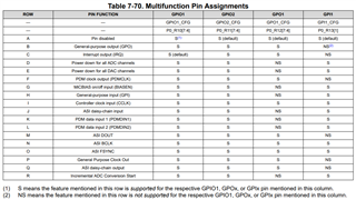

对于以下提到的音频要求、我已经使用 TAC5212编解码器和 TAS5815放大器配置了音频电路。
为了更好地理解、请查看随附的电路图、指示我们的要求的 PDF 文件和配置的方框图
如果您能够支持验证电路并向我们提供您的反馈、这将非常明显。
要求:
  1. 在 ATM 应用中用于与银行官员和客户进行对话
  2. 用户可以使用 MIC 与远程用户交谈、并且可以通过外部2 x 10W 扬声器听到他们的语音
  3. 音频插孔(3个通道):MIC-1、MIC-2和音频输出
  4. 对于实时音频信号和回放音频、处理器用于将音频信号传输到编解码器、进而在放大器中放大并在扬声器上听到。
  5. 能够检测连接到插孔的耳机并将扬声器连接切换到耳机
  6. 连接 MIC 后、编解码器必须处理 MIC 信号并将音频数据传输到放大器。
注意:了解 GPIO (多功能引脚)可用作 I2S 接口以将音频数据从编解码器传输到放大器。 (请参阅 TAC5212数据表中的参考表7-70)
附件
    请注意、在耳机检测应用手册中、IN2M 也称为 MICDET 。https://www.ti.com/lit/an/slaaeg7/slaaeg7.pdf 以及 HPSNS 位于 OUT2M 引脚、因此 HPL 为 OUT OUT1P、HPR 为 OUT2P、而 HPCOM 为 OUT1M。
    因此、您需要确保按照指定的方式连接带麦克风的耳机、如果您希望这样做的话。 否则、编解码器侧的原理图看起来良好。
    此致!
    MIR
    嗨、Mir、
    如果没有用户- CPU 始终通过其可用的 I2S 信号播放录制的音频、该音频应通过编解码器传输至放大器。
    我们问编解码器的 GPIO 是否支持 I2S 信号作为输入? 由于编解码器 GPIO 引脚是多路复用的、请说明。
    但是、编解码器和放大器应通过其专用的 I2S 信号线进行连接。
    是的、GPIO 引脚可用作 I2S 信号输入/输出-请参阅数据表中的表7-70。 这对于您的原理图应该是可以的。
