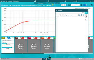

    若要在初始化后生成用于更改参数的脚本、您可以点击 PPC3窗口底部的"I2C"按钮以打开 I2C 监控器。 然后转到日志页面、点击圆圈以开始记录 I2C 命令。 您现在在 PPC3中执行的任何操作都会在显示器中记录相应的 I2C 代码、然后您便可以在系统中使用该代码。

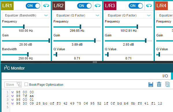

    我在 PPC 工具上完成了相同的操作、并根据图像收到了以下值。
    请问为什么 PPC 和我的计算结果存在这一差异?
    尊敬的 Sagar:
    数值差异可能是由于进行了一些舍入操作造成的。 A1和 A2上的负号被器件的系数吸收,因此变量应为-1*A1和-1*A2。
    Ramsey
