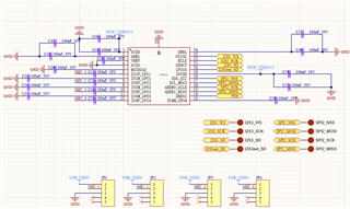

目前我们想使用 STM32来控制 adc5140进行音频捕获、但是我们的 ADC 似乎无法正常工作、这是我们为这个 ADC 配置的寄存器。…

这是我们针对此 ADC 的电路设计原理图
    我现在该怎么办? 请帮助我、非常感谢。

    1.我们更换了器件周围的电容器、但这三个寄存器的读数仍然是 FF、0、C0。
    I2S 在半双工模式下工作、ADC5140发送数据、STM32接收数据、当前配置为 STM32配置为主器件、ADC5140配置为从器件。
    还有另一个解决方案吗?谢谢、此致。

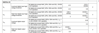

    (1)我假设在 STM 主站处于运行状态时、ASI_STS 寄存器正在读取0xFF? 如果是、寄存器读回0xFF 表示 ADC 没有接收到有效的 BCLK 和 FSYNC。 我看到 ADC 的 IOVDD 是3.3V、您能否确认从 STM 到 ADC 的 SCK、WS 信号也处于3.3V IO 电平?

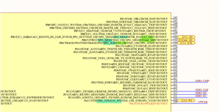

    我很抱歉。 我误读了 SCK 和 WS 工作电压为1.6V、是否有问题?谢谢、此致。
    很抱歉打断您、那么 SCK 和 WS 的工作电压是1.6V 而不是3.3V? 由于 IOVDD 为3.3V、数字输入需要符合数据表上的 VIH/VIL 规格。

    尊敬的 Ye:
    是的、您的时钟应设置为3.3V。 这是因为根据 Lakshmi 共享的表、逻辑阈值与 IOVDD 成正比。 IOVDD 为3.3V、因此时钟必须跟随。
    是、引脚名称中的第一位数字与您所述的通道名称相对应。
    由于时钟电压不正确、您可能无法获得任何输出。 请修正时钟电平、然后查看是否有任何变化。

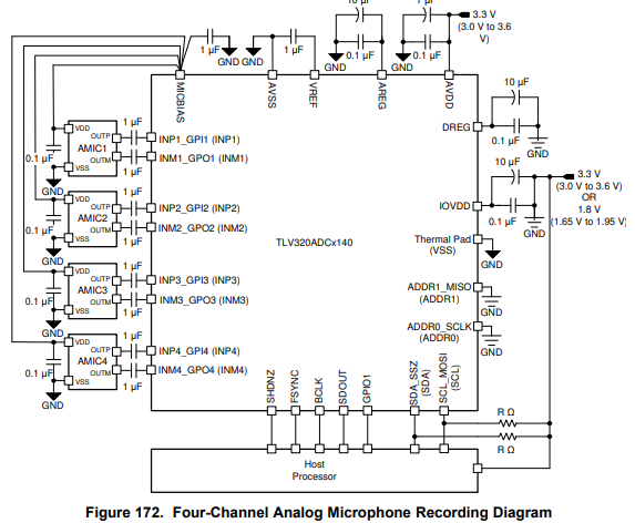

    您需要检查用于 I2S 通信的 STM 控制器是否能够使用3.3V IO 逻辑提供 I2S 信号、具体取决于微控制器的配置。
    如果不是、那么我们可能需要:
    1) 1)使用电平转换器将 IO 电平转换为3.3V、或
    2) 2)使用1.8V 作为 ADC 的 IOVDD (如果控制器的 I2S 信号为1.8V IO)
