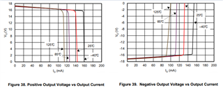

我们需要根据客户定制要求选择音频放大器、他们考虑使用 5V RMS@ 100 Ω 的线路输出、负载功率约为500mW;
OPA1688不适用于我们的设计、因此请告知 TI 是否有任何其他高驱动能力音频放大器可用于该项目、谢谢。
尊敬的梁先生/女士:
他们考虑使用 线路输出5V RMS@ 100 Ω 时、负载功率约为500mW;
https://www.ti.com/amplifier-circuit/op-amps/audio/products.html#1typ=2%3B13&sort=451typ;desc&
OPA1621 和 OPA1622 可以满足功率耗散要求、但这实际上取决于设计中的工作温度范围和 IC 的功率耗散。

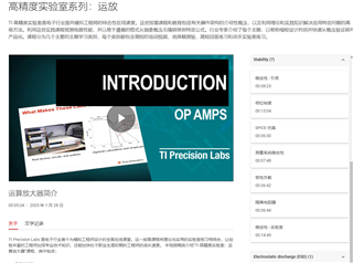

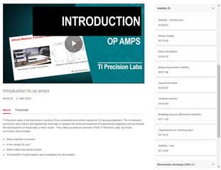

下面是英语视频培训列表。 TI 的中国网站中还有一个中文站点、
www.ti.com.cn/.../ti-precision-labs-op-amps.html
如果您有其他问题、请告诉我。
