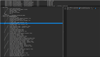

    如果可以、请提供数据包监听器日志(最好使用 ellisys 或使用 Wireshark)、以便我查看是否正在传输禁用链路层隐私数据包。 因为我无法在我的系统上复制此文件、所以这将非常有助于准确找出问题所在。
    Tarek
    您好、Tarek、
    下面是数据包日志的屏幕截图:
    我有 .pcapng 以了解更多详细信息、但我不知道如何发送。
    LL 隐私似乎已被禁用。
    Yohan,
    您好、Yohan:
    感谢您提供屏幕截图! 如果 LL 隐私被禁用、根据规范、您需要删除的特征将被排除。 我怀疑您用于检查特征的应用程序可能会为您提供不准确或旧的数据。 您是否可以测试其他应用程序并确认您仍能看到此信息? 另外、能否确保电路板未绑定到电话。 如果是、请确保从蓝牙设备列表中删除该设备并重新测试。

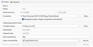

    我使用最新的 SKD (simplelink_lowpower_f3_sdk_8_40_02_01)对其进行了测试、并观察到相同的现象。  为了简化该任务、我没有迁移我的工程、而是导入了新的基本 ble 工程(simplelink_lowpower_f3_sdk_8_40_02_01)、并停用了 LL 隐私。 LL 隐私已停用、但特征仍保留。
    我的工具链如下所示:
    产品选项:
    Code Composer:12.7.1.00001
    Cortex_M0P:闪存加载程序:CC23xx_CC27xx_flash_library_version 3.19.0.12
    如果您禁用了 LL 隐私、以便 lstack ble 将其删除、也许还有其他事情要做?
    Yohan
