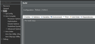

    生成二进制文件的最简单方法是在 CCS 工程中添加编译后处理步骤。 以下是执行此操作的说明:
    首先、右键单击您的项目并选择属性(Properties):
    在弹出的窗口中、选择 Build 然后单击 Steps:
    在 编译后处理步骤中添加以下行:
    ${CG_TOOL_ROOT}/bin/tiarmobjcopy ${BuildArtifactFileBaseName}.out --output-target binary ${BuildArtifactFileBaseName}_noheader.bin --remove-section=.ccfg
    这样做的目的是生成 不包含 CCFG 的工程二进制文件。 这是必要的、因为 CCFG 是单独刷写的(您可能已经知道、因为您已经生成它)。
    这应该足以使用该工具。
