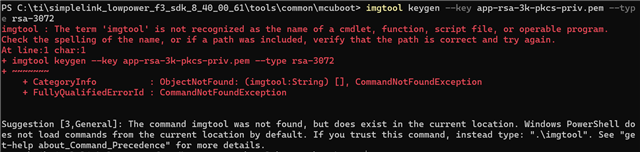

然后,我尝试使用生成新的私钥 imgtool,但我遇到了以下错误:
请帮助我解决此问题。
Aslam
    您似乎正在 Windows 中使用 cmd 终端。 为了使用该工具、您需要转到路径(看起来像您拥有的路径)并键入".\imgtool "。
    如果没有".\"前缀、cmd 终端将搜索您的应用程序路径、但应用程序没有该路径。
    希望这对您有所帮助!

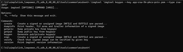

    2.我按照你的指示运行 imgtool,但它仍然不工作。 下面是代码片段:
    Aslam
    Nima 您好!
    是否有关于上述问题的任何更新?
    Aslam
    尊敬的 Aslam:
    命令似乎仍然输入错误。 您需要输入如下内容:
    .\imgtool keygen --key app-rsa-3k-pkcs-priv.pem --type rsa-3072
    希望这对您有所帮助!

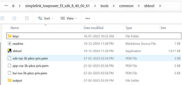

    但是、我在生成 sb_key_ring_init.h 文件时遇到问题。 我将全部三个密钥对复制到位置"C:\ti\simplelink_lowpower_f3_sdk_8_40_00_61\tools\common\sbtool"、并运行 sbtool、但遇到以下错误:
    请帮助我解决此问题。
    Aslam
    似乎未找到输入的路径。 您正在创建的目录中是否有/output 文件夹? 该文件夹必须已经存在、因为我认为该工具不会为您提供。
