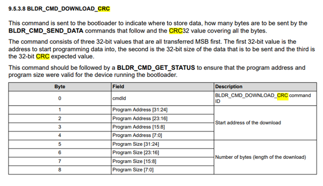

我使用的是 cc2745 SDK 8.40。  我正在处理 CC2745的 OTA 功能。我想知道在将映像更新到闪存后如何计算 CRC 32值。是否可以参考演示代码?

    您好、Nima:
    很抱歉,我没有说清楚。 CRC 函数用于验证所传递映像的完整性、因此需要在传输完成时对其进行验证、而您无法提前获取 CRC 32值。

    尊敬的 James:
    我认为您要查找的是   TRM 的9.5.3.7节中介绍的 BLDR_CMD_CRC32命令。

    您好、Nima:
    感谢您的意见。
    我目前正在使用自己的引导加载程序开发不使用 ROM 引导的 OTA 功能。 引导加载程序是通过 CAN UD.. 我想知道 TI 的 cc2745是否有硬件计算 CRC 模块可供使用。 软件 CRC32算法、我在 CRC8修改版中提到了 nvocmp 驱动程序。

    尊敬的 James:
    您可能在查找: CC27xxDriverLibrary:hapi.h File Reference

    您好、Nima:
    非常感谢。
    这就是我需要的。
