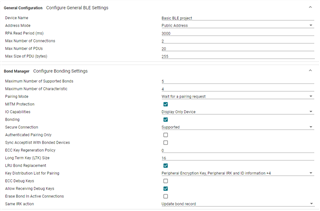

这里我已附加了配置映像和 UART 回调函数代码、供您参考。

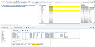

    在 ROV 中找到的堆和任务信息  (无连接且无 UART 数据发送)。

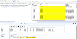

     在 发生问题之前、在 ROV 中找到的堆和任务信息是 :在连接状态下每200ms 通过 UART 连续推送248字节(最大 MTU 交换值)的数据。

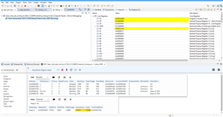

     问题发生后在 ROV 中找到堆和任务信息
