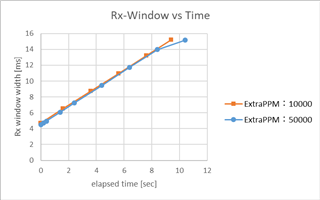

我们目前正在验证额外的 LFOSC PPM 特性。 具体而言、我们已将启用低频 RCOSC 的外设置于数据包丢失状态、同时连接到中央设备、并观察到接收窗口通过电流进行扩展。
在将中央设备的连接间隔设置为200ms、监控超时设置为10秒、外设的 ExtraPPM 设置为10,000 ppm 的实验中、我们观察到在数据包丢失后立即有大约4-5ms 的扩展、在超时之前逐渐扩展到大约15ms。 由于10,000ppm 下的200ms 对应于2ms、因此该延长时间似乎明显大于预期。 这种行为是否符合您的预期? 此外,令人困惑的是,即使 ExtraPPM 设置为50,000 ,行为仍然保持一致。
如果您有文档解释此功能的详细操作机制、请告知我们。 此外、是否可以加快扩展行为?

    当器件连续丢失数据包时、窗口扩展不仅会考虑 LFOSC PPM 精度、还会考虑蓝牙规范中定义的窗口扩展。
    因此、您将看到 RX 窗口越来越宽、这是预期行为。

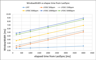

    我意识到我对核心规范的理解不够。 能否请您确认我在下面的理解是否正确、这只是为了确保准确吗?
    ・窗口扩展=(txSCA + rxSCA)/ 1,000,000 * time_of_last_sync + 16µs
    (在原始接收窗口的正面和背面添加以上窗宽)
    此外、在更改 ExtraPPM 并进行验证后、我们确认在数据包丢失后立即将(ExtraPPM / 1,000,000 * ConnectionInterval * 2)的时间添加到窗口扩展。
    是这样吗? 如果不能、您能否提供正确的公式?
    此外、当我们将 ExtraPPM 设置为500/1500/5000/10000时、我们观察到窗口扩展至 ExtraPPM = 10000、但设置为50000时结果没有变化。
    如果 ExtraPPM 有上限,您能告诉我们吗?
