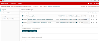

    2)并且 我按照 OAD SLA 一步一步执行 操作、这里是我刷写程序的方式:

    1. 您可以直接尝试使用 SDK 中的 bim_onchip.hex 文件(\examples\nortos\CC26X2R1_LAUNCHXL\bim\hexfiles\bim_onchip\Release)吗?
    2. 您要使用哪个地址来刷写应用程序? 看到它是空的。

    1) 1)我确实使用了 u 提到的文件、但为什么要推荐  CC26X2R1_LAUNCHXL 中的文件、而不推荐 LP_CC2652R7中的文件。 我同时尝试了 bim_onship.hex、但仍然停留在0%的进度。
    2)默认情况下应该是0x00000000? 我们基于 simple_peripheral 示例构建了固件。

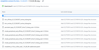

    我从 github (https://github.com/TexasInstruments/simplelink-connect-fw-bins/tree/main/CC2652R7/8_30_00_51_eng)读取源代码后、它只显示 IAR 的.bin 文件、但我要使用 CCS 开发固件、这是 OAD 没有处理的原因吗?
    我在以下位置找到了 CCS 的.bin 文件:
    但在 simplelink 连接应用中、我只能从 IAR 的.bin 文件中进行选择:
    我可以知道这是否是 OAD 流程卡住的原因吗? 非常感谢。

    您好、Jermyn、
    对于延迟、我们深表歉意。 您能否使用非 IAR 版本或加载您自己的应用 bin 文件。 构建 bim_on 项目后、可在 Release 文件夹中找到该文件。 然后、您可以将其发送到手机并直接加载到应用程序、而无需选择设备和文件。

    当我在构建后从 CCS 中刷写.bin 文件时、它不起作用、提示"未找到服务"或有时提示"OAD 服务复位失败":
    (我将 persistent 应用的地址设置为0x86000、原因是文本:)
    我还发现、在 "OAD 服务复位失败"后的某个时候、固件更改为 persistent 应用、然后我断开并重新连接设备、可以继续使用 OAD 更新更新更新到所需固件、这种行为采用有线方式、整个过程不应像这样拆分。
    但是、当我直接使用此处的.hex 和.bin 文件(simplelink-connect-fw-bins/CC2652R7/7_10_00_98_eng/simple_peripheral_oad_onchip_LP_CC2652R7_tirtos7_ticlang_oad-v1.0.0.bin at main·TexasInstruments/simplelink-connect-fw-bins·GitHub)时、运行良好:
    我是否知道网站上的文件与示例中的文件有任何差异?
