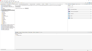

我下载了一个编译示例项目"simple_periphral_CC2640r2lp_oad_offchip_app"。 我有一个 LAUNCHXL-CC2640R2板 、并想调试该项目、以便将其用作定制板的启动项目。

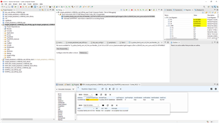

但是当我启动调试会话时,当我到达指令 BIOS_start()并继续时,代码进入异常循环:
我不知道为什么! 这是一个 exaple 项目! 有存储器样例?
有人可以帮我吗?
谢谢...

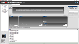

    使用 Launchpad 您是否使用 Uniflash 刷写 BIM 十六进制闪存、堆叠十六进制闪存和应用程序格式? 测试了它的广告吗? 测试了 OAD?

    我刷写了 BIM 和堆栈、然后进入 CCS 并调试应用代码。 如果能测试板的广播、我会很高兴、但当我到达指令 BiosStart、然后按暂停按钮时、调试程序会显示代码位于 Hwi_excHandler 中... 我不知道为什么!
    我没有定制电路板、这是初步测试。
    刷写 BIM 十六进制、堆栈十六进制和应用程序二进制。 然后便可进行调试。 如果使用 SmartRF Flash Programmer 2、则需要首先刷写 BIM 十六进制并堆栈十六进制、然后是应用程序二进制文件。 如果使用 Uniflash、可以选择这三个文件。

    不同:我有3.62.1.16、而项目需要3.51.3.28。 我下载了所需的 xdctool、重新编译了所有内容并使用 Uniflash 进行编程
    现在一切正常。 非常感谢您的帮助。
