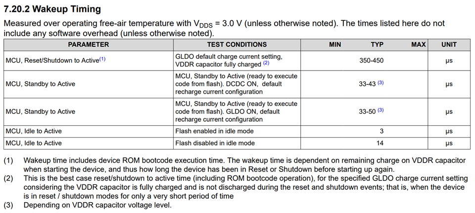

专家、您好!
我的客户想知道触发引脚低电平周期的上限和下限、以便进入 ROM 串行引导加载程序。
A. Fujinaka
    大家好:A.Fujinaka、
    器件数据表的第7.20.2节"唤醒时序 "中详细介绍了该参数、并且在很大程度上取决于 VDDR 电容器和电源斜坡时间:
    后门引导加载程序引脚可以无限期地保持活动状态、并且 在释放 RESET 后的至少500 µs 期间肯定应该处于活动状态。
    Ryan
