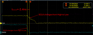

I used the SPI interface on the CC2745 chip, and I downloaded the SDK from the TI website. The SPI operated in master mode (SPH=1, SPO=1). However, there were some differences in the datasheet: the minimum value of tCS. LEAD is 1 SCLK, but the actual value was 0.5 SCLK; and the minimum value of tHD.CO is 0 ns, but the actual value was -2.4 ns (the PICO change before the SCLK).
I have the following questions:
1. Does it have any impact on the SPI communication if tCS. LEAD and tHD.CO are not the same as in the datasheet?
2. Can I modify the tCS. LEAD and tHD.CO values in the SDK, and if so, how can I do it?

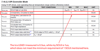

      我正在使用的 SCLK 的周期时间为1 µs、测得的 TCS.lead 时间为0.5 µs。 这是否意味着 TCS.lead 不符合参考设计? 根据参考设计、最小 TCS.LEAD 应为1个 SCLK、但示波器测量值仅显示0.5个 SCLK。 TCS 提前期和参考设计之间的这种差异是否会影响 SPI 传输? 我应该如何对其进行调整以满足参考设计要求?由于我正在使用 SDK 中的 SPI 驱动器、应该如何设置这些时序配置?

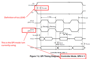

    因此、我们需要了解 SCLK 定义。 您的 SPI 频率设置是多少? SPI 是否担任控制器角色? 在这里、t SCLK_H/L = t CS.LEAD。
    您好、Barbara

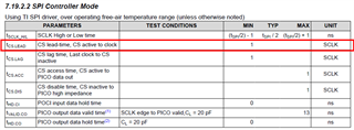

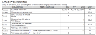

       我之前上传了一张屏幕截图、您能在您的终端看到吗? 我使用的是1 MHz 的 SCLK、这意味着周期为1 µs。 SPI 在控制器模式(SPH=1、SPO=1)下运行。 但是、测得的 TCS.LEAD I 与数据表中指定的值不同。 由于我正在使用 TI 的 SPI 驱动程序。SCLK_H/L 最初定义为0.5 SCLK、因此当您提到 SCLK_H/L 等于 t_CS.lead 时、我不确定这是巧合还是驱动器设置的结果。 我当前担心的是 t_cs.lead 与数据表中定义的范围不匹配。我现在有以下问题、非常感谢您的帮助:
    1. tcs.lead 和数据表之间的差异对 SPI 通信有何影响?
    2. 如何在软件中调整 TCS.LEAD 的时间?
    3. 你们是否有可以分享的关于调整 SPI 时序的文档?
    下面是我为您参考创建的一些带注释的图像。 第一幅图显示了 CS 和 SCLK 的示波器测量结果、而第二幅和第三幅图是从数据表获取的屏幕截图。

    我看到的结果与您相同。 我认为您这边不会有 SPI 功能问题。 您的疑虑是什么? 此外、我正在内部检查需要更多时间才能恢复的内容。

       我目前对 SPI 时序与数据表规格不一致感到担忧、这可能会带来潜在风险。 我认为出于某种原因、数据表中规定了最小的 TCS.lead。 虽然到目前为止尚未检测到明显的传输错误、但数据表中的时序差异仍是一个问题。 我特别担心将来可能出现的问题。

    SPI 不存在功能问题、数据表中的规格内容有错误、我们会很快进行更新。
