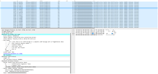

我要使用 Wireshark、从旧版本的 TI 数据包监听器转移到新的数据包监听器2上。
已购买作为监听器件运行的 LP-CC2652RB LaunchPad 板、并按照以下步骤配置所有插件和 Wireshark:
Wireshark 版本4.0.17
https://software-dl.ti.com/lprf/packet_sniffer_2/docs/user_guide/html/users_guide.html
我们的目标器件仅在37上广播。
无绑定/配对。
我似乎在捕获连接后在 Wireshark 上获取数据、但它们似乎与这些数据包(或解释它们)没有关联成 BLE 协议。
这是我目前获得的结果。 继续查看设置参考指南、但不确定出了什么问题。 这是否可以正常工作?
非常感谢
Rob
    Rob、您好!
    感谢您发送编修! 不幸的是、这是预料之中的、因为这是芯片的一个限制。 要了解更详细的数据包监听、您将需要更高级的数据包监听器。
    Tarek
