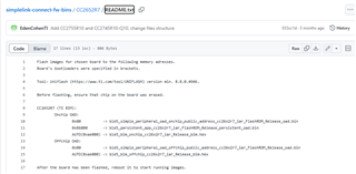

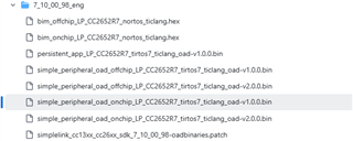

但是、当我直接使用此处的.hex 和.bin 文件(simplelink-connect-fw-bins/CC2652R7/7_10_00_98_eng/simple_peripheral_oad_onchip_LP_CC2652R7_tirtos7_ticlang_oad-v1.0.0.bin at main·TexasInstruments/simplelink-connect-fw-bins·GitHub)时、运行良好:
我是否知道网站上的文件与示例中的文件有任何差异?

    即使 我直接从此文件(simplelink-connect-fw-bins/CC2652R7/7_10_00_98_eng/simple_peripheral_oad_onchip_LP_CC2652R7_tirtos7_ticlang_oad-v1.0.0.bin at main TexasInstruments/simplelink-connect-fw-bins··GitHub)中使用 bim.hex 和 persistent_app.bin 文件、 我也曾尝试使用固件 v1、然后更新到固件 v2。 我已经按照 SimpleLink Academy 添加了片上 OAD 功能、但 OAD 过程确实分为两个步骤。 它仍显示"OAD 服务失败"或卡在"设备重置"状态。

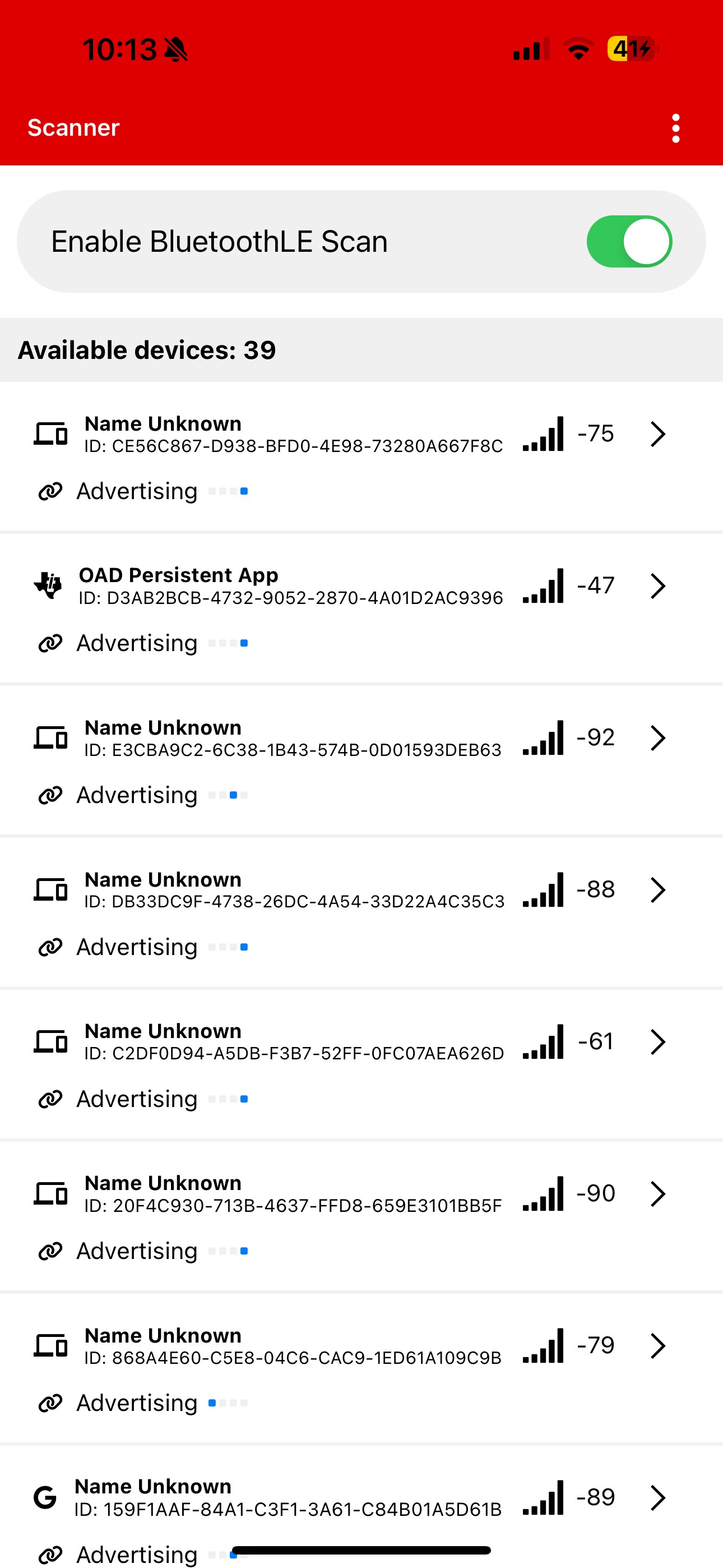

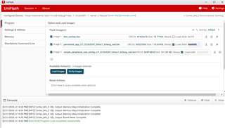

    我有几个版本的固件、我尝试测试 OAD 功能、首先刷写 bim.hex persistent_app.bin 和 firmware_v4.bin、然后我尝试对 firmware_v2启动 OAD 更新、该过程卡在"设备复位"状态:

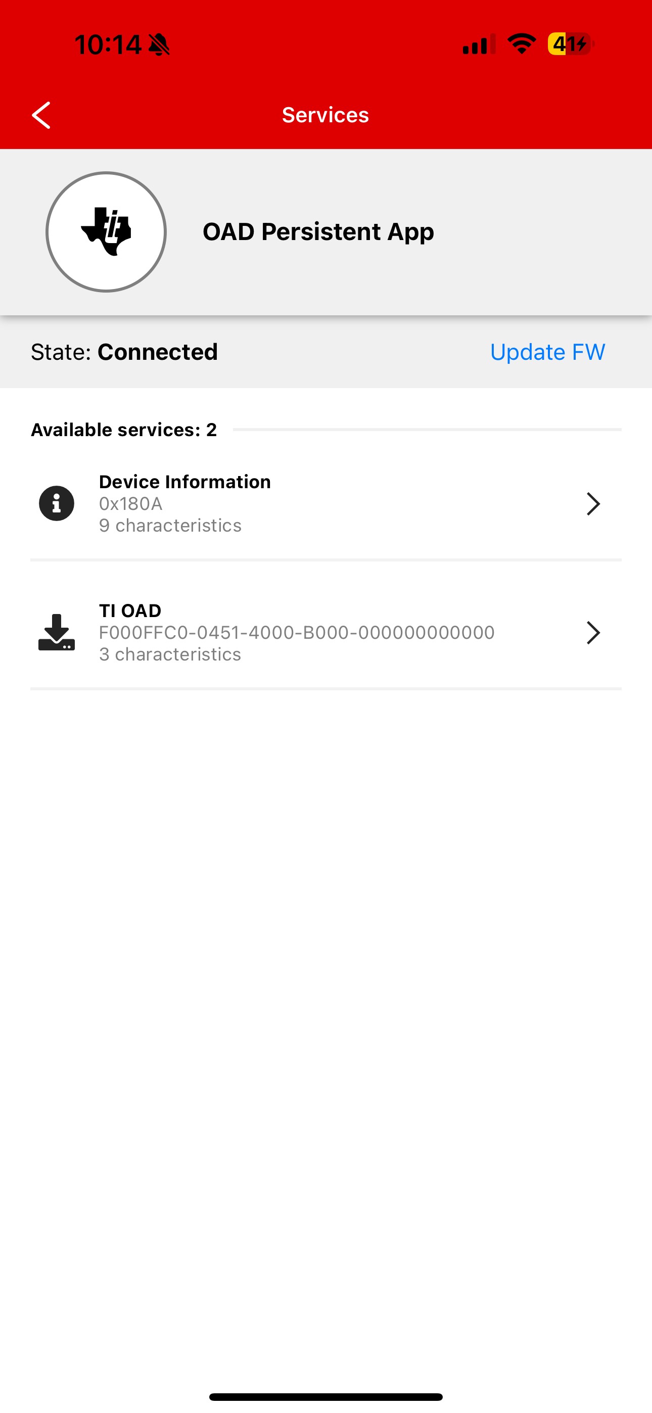

    然后我退出此界面、firmware_v4将转换为 persistent 应用:
    我再次连接设备、能够继续更新至 firmware_v2:
    然后我尝试使用我的 firmware_v2并更新到 firmware_v4、它显示 OAD 失败(或有时显示"OAD 服务重置失败")
    我再次退出界面、然后再次转换为持久应用:
    然后我可以继续更新到另一个固件。
    1)这里就是我现在所面临的情况、为了理解 Simplelink Academy、当我使用片上 OAD 更新时、应该在"OAD 复位"界面按"update"后完成整个过程:器件应自动复位并更新到新映像。 但在我的例子中、这一过程是分开的:
    当我按'更新'时,过程被卡住,我需要退出界面,设备的映像变成'持久应用'。
    然后我再次连接设备、然后可以使用 OAD 更新继续执行步骤。

    我尝试了重现有关 OAD 基础知识的 SimpleLink Academy 教程、最后讲得很好 您可以尝试相同的程序,但与我发送给您的文件? e2e.ti.com/.../simple_5F00_peripheral_5F00_oad_5F00_onchip_5F00_LP_5F00_CC2652R7_5F00_tirtos7_5F00_ticlang_5F00_oad.bin e2e.ti.com/.../persistent_5F00_app_5F00_LP_5F00_CC2652R7_5F00_tirtos7_5F00_ticlang_5F00_oad.bin e2e.ti.com/.../bim_5F00_onchip.hex

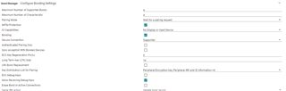

    我按照 SimpleLink Academy 中的所有步骤进行了操作、但固件的地址模式是具有公共 ID 的 RPA、并检查了 MITM 保护和绑定:
    这些变化是否会成为失败的因素?  非常感谢!
    Jermyn
    这些参数不应影响固件的加载、因为它们是在 OAD 完成后使用的。 如果您在尝试重现 SimpleLink Academy 时遇到问题、建议您在新的工作区中重新启动、因为您可能无意中修改了一些示例文件。
