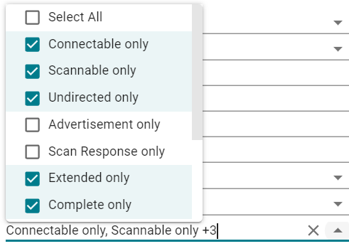

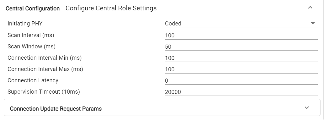

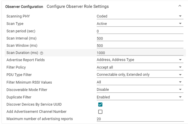

    我有一个我在该设备中进行编码设置的中央设备、该设备正在连续扫描、但在 BLEAPPUTIL_ADV_REPORT 中、当我们在下面给出的中央设备中进行编码 PHY 设置时、无法看到。
    我附上了一些中央设备的屏幕截图:
    很高兴听到你现在能看到广告! 在编码扫描器上、广播器是否也使用相同的编码 PHY?

    我们已在上一个回复中共享系统配置设置屏幕截图。
    我们要从系统配置设置更改扫描 PHY。
    请检查我们在中央设备中完成的以下设置:
    我很抱歉、我漏掉了图片已被共享。 这些设置对我来说没问题。 您能否在启用扫描的位置共享代码片段?

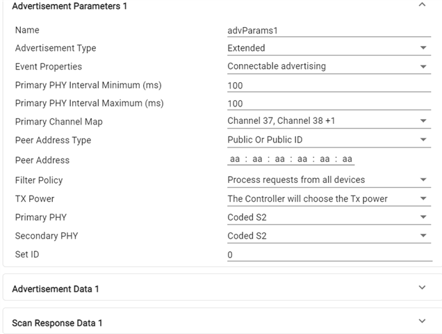

    你好、Balaji、
    请先帮助我们澄清几点:
    1. 如何配置外设? 共享 SysConfig 配置可能很有用。 根据蓝牙核心规范版本5.3 |第4卷、E 部分第7.8.53节:LE 设置扩展广播参数命令:"如果正在使用扩展广播 PDU 类型(位4 = 0)、则广播不应同时可连接和可扫描"、因此不可能两者都处于同一模式。 您可以具有可扫描的广播(仅扫描响应)或可连接的广播(仅广播数据)广播。 那么、您在使用这两者中的哪一个? 我假设您已根据您的初始问题配置扫描响应。 在任何情况下、考虑到您实际收到报告、这不是重点、但有助于澄清。

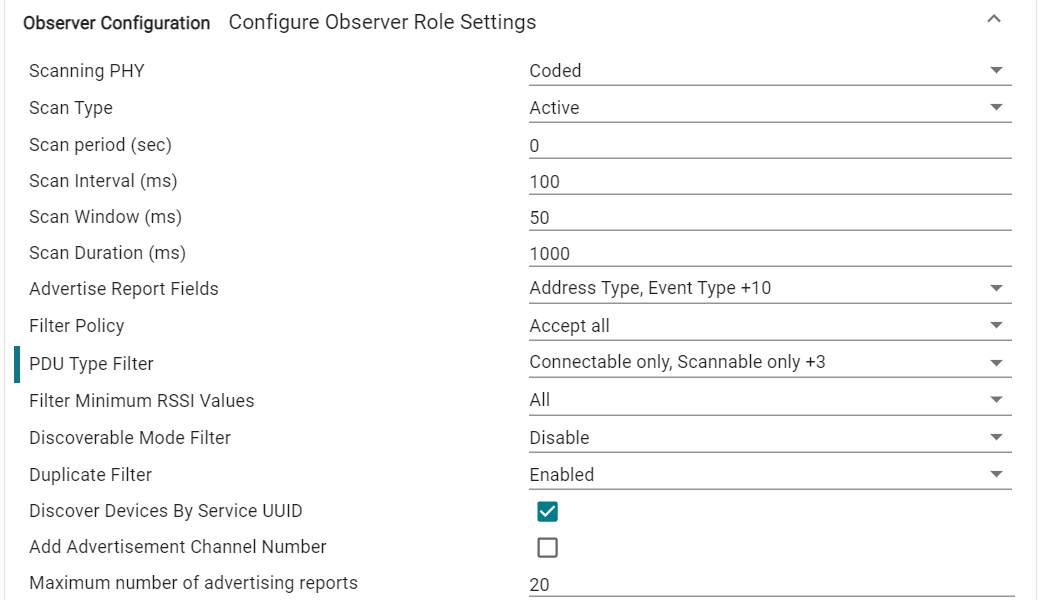

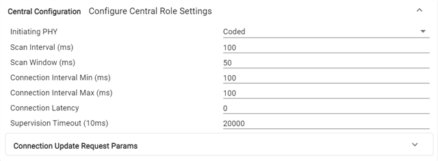

    您好、DevID:
    感谢您的答复。
    我已经按照您在上一个回复中分享的流程进行了操作。
    现在、我将在中央设备上接收扩展广播数据。 但是、问题是当我在任务中执行连续扫描时、在中未检测到外围设备BLEAPPUTIL_ADV_REPORT。 在新创建的任务中执行连续扫描时可能出现什么问题?
    是否有其他方法可以在不使用任务的情况下执行连续扫描?

    中央侧器件设置:
    外设侧器件设置:
    请提供回复概览。
