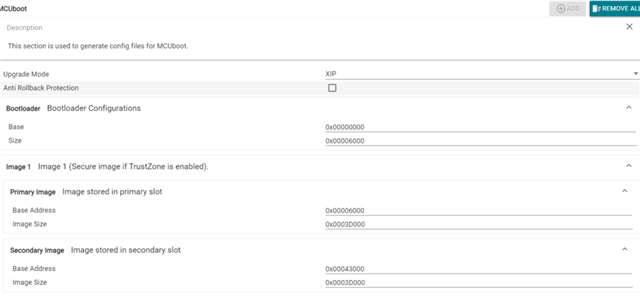

我正在使用  CC2340R5-Q1、其中我实现了 OAD。 在刷写后、DIO 14 (Launchpad 红色 LED)最初为高电平、我在 SysConfig 中禁用此引脚。 您能告诉我、我应该怎么做吗? 此 LED 仅在初始连接电源时亮起。

    请在此处继续我们的离线讨论。 首先、我将捕获我们的对话的详细信息:
    - GPIO14引脚保持高电平、该引脚连接到 Launchpad 上的红色 LED。
    -这会导致您的系统出现问题,您希望在启动期间将此引脚保持在低电平
    -在 basic_ble_oad 示例中,你已经关闭了 LED,但仍然注意到 LED 正在打开。
    要进一步进行、您是否可以确认以下事项:
    -在 OAD 示例中,您使用的是 SDK 中预构建的 mcuboot hexfile 吗? 或者您是否使用 SDK 中的示例(examples/nortos/LP_EM_CC23xx 下的 MCUBoot 示例)为您自己的 MCUBoot 映像构建十六进制文件
    我认为 GPIO 控制不是来自软件的 basic_ble_onchip_oad 部分、而是来自 MCUboot 软件。 这是因为这两个 SWS 的示例项目都会配置 GPIO14 (红色 LED)。 从 basic_ble_onchip_oad 软件中移除 GPIO14后、仍有一个控制同一 GPIO 的 MCUBoot 软件。 如果您使用的是预构建的十六进制文件、接下来的步骤将包含如何从 MCUBoot 软件中删除 GPIO14控制、或者让您能够构建删除 GPIO 的 MCUBoot 示例。

    是的、我 使用预先构建的 hex 文件。 您能否请我指导如何构建 MCU 引导示例、因为在 SDK 中、该示例不可用。
    尊敬的 Divyani:
    MCUBoot 示例应在 simplelink_lowpower_f3_source_sdk_8_40_00_61\examples\nortos\LP_EM_CC2340R53\mcuboot 下提供。 有关为 OAD 示例构建该文件的详细信息、我正在检查并将回复您。
    此致!
    Achyut Ray
    再次问候 Divyani、
    以下信息是如何配置 MCUBoot 示例以与 basic_ble_onchip_oad 示例协同工作:
    -使用最新的 SDK 很简单。
    -在 mcuboot 项目的 SysConfig 中,请执行以下操作:
    - 此外、请记住移除不需要的 LED .
    - 根据 MCUBoot SysConfig 中的实际应用、确保主映像和辅助映像的大小正确。
    -当您现在构建项目时, MCUBoot 映像应该可以用于 OAD 示例。
    感谢  帮助。
    希望这对您有所帮助、
    Achyut Ray
    感谢你的帮助。 它现在正在工作。
