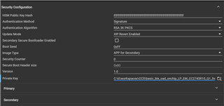

    CC27xx 不再将 MCUBoot 用于 OAD、而是使用 ROM 中的安全启动。 因此无需使用 MCUboot 或工程。
    basic_ble_oad_onchip.syscfg 文件已配置了安全引导参数:
    可以在 SysConfig 的"Device Configuration"部分找到此配置。 此外、您可以参阅 TRM 第11节以了解有关安全引导的更多信息。

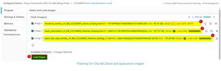

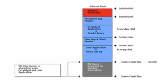

    实际上、在尝试刷写 persistent.bin 和 oad.bin 时、我们需要提供每个插槽的起始地址、如中所述 图3:
    在提及 cc23xx 板时、它们使用0x0006000和0x00032000、这会向我们提供0x31000中重叠的错误消息、如中所述 图像1。

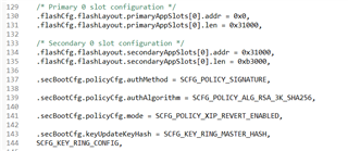

    我们返回到 OAD_ON_CHIP 项目、并选择 ti_devices_config.c 我们在文件中找到了主插槽和辅助插槽的描述、如图2中所述。
    但是、当我们按照文件中所述输入地址时、始终会出现指示重叠的错误消息。
    是否有办法让 cc27xx 辅助和主插槽的原理图存储器布局(包括 cc23xx 图1中所述的安全启动)、因为即使在项目的自述文件中、它也指的是 cc23xx 电路板。 或每个时隙的起始地址。

    您应该只需要一个映像-您的应用程序。 此外、主时隙和辅助时隙的起始地址和长度地址是可配置的、应按0x800对齐:
    但是、您需要确保所刷写的应用程序适合主插槽。
